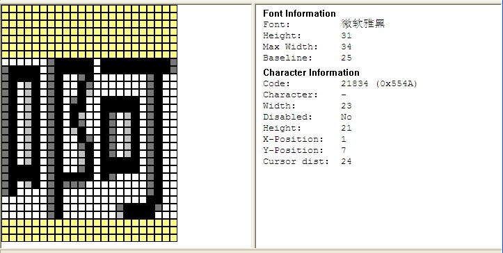

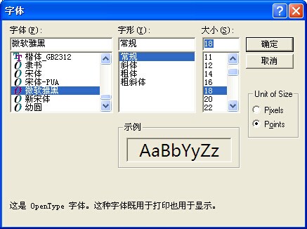

    从软件上面看主要支持7中字体的转换,下面说一下这7中都代表什么意思。解释时我们都以微软雅黑字体中的‘啊’字来说明,字体大小选择18
16.1.1      Standard比例位图字体

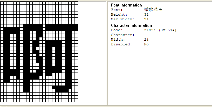

    比例位图字体的每个字符高度相同、宽度可能不同。像素信息保存为1 bpp,涵盖整个字符区域。
     ‘啊’字显示效果如下:

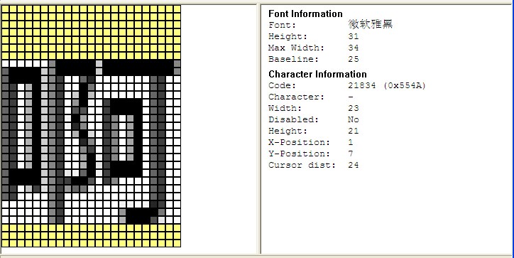

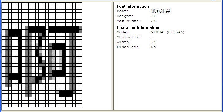

16.1.2      Antialiased2bpp 抗锯齿字体
   每个字符高度相同、宽度可能不同。像素信息保存为2 bpp抗锯齿信息,涵盖整个字符区域。‘啊’字显示效果如下:
16.1.3      Antialiased4bpp 抗锯齿字体
    每个字符高度相同、宽度可能不同。像素信息保存为4 bpp抗锯齿信息,涵盖整个字符区域。‘啊’字显示效果如下:

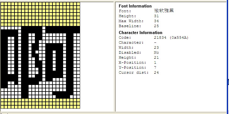

    扩展比例位图字体的每个字符拥有自己的高度和宽度。像素信息保存为1 bpp,仅涵盖字形位图区域。注意和前面的Standard字体的区别。
16.1.5      Extended2bpp扩展比例位图字体
    每个字符高度相同、宽度可能不同。像素信息保存为2 bpp抗锯齿信息,仅涵盖字形位图区域。注意和前面的Antialiased 2bpp字体的区别。
16.1.6      Extended4bpp扩展比例位图字体
    每个字符高度相同、宽度可能不同。像素信息保存为4bpp抗锯齿信息,仅涵盖字形位图区域。注意和前面的Antialiased 4bpp字体的区别。

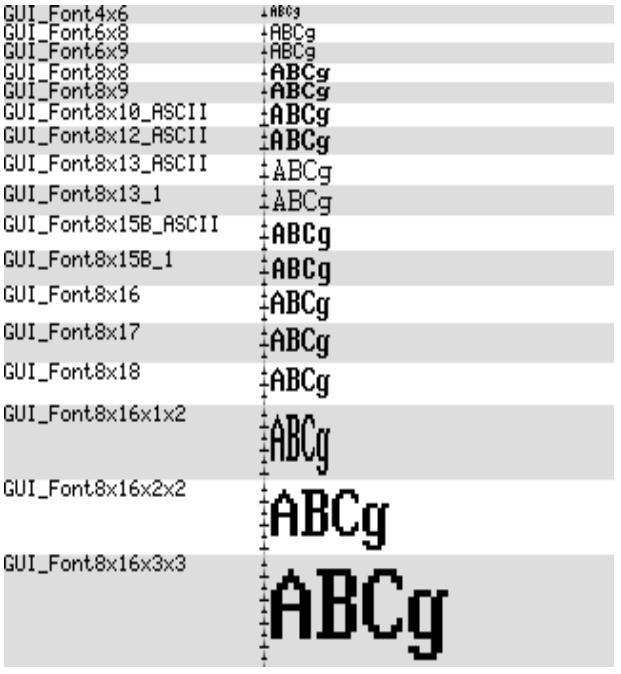

16.1.8      等宽位图字体
    上面的字体转换器不支持这种字体。等宽位图字体的每个字符大小相同。以下屏幕截图概述了所有可用的等宽字体:

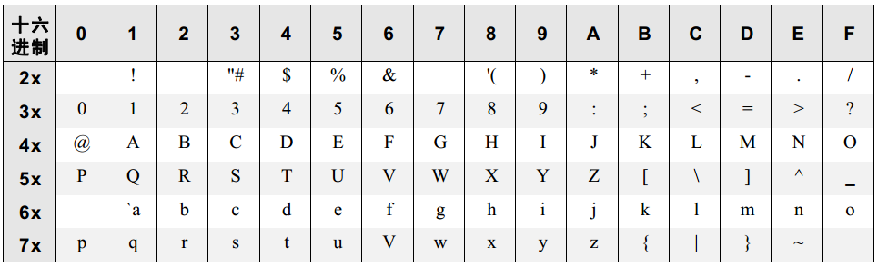

16.2.1      ASCII
    emWin支持完整的ASCII字符集。以下是从32到127的96种字符:

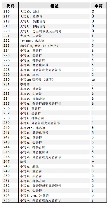

    下面是emWin支持的字符(从216到255,从160到215的没有贴,详细看emWin手册)

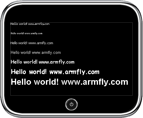

    下面在emWin模拟器上面跟大家演示一下显示效果,模拟器上运行的程序如下:
  1. #include "GUI.h"
  2. void MainTask(void)
  3. {
  4.      GUI_Init();
  5.      GUI_SetFont(&GUI_Font8_ASCII);
  6.      GUI_DispStringAt("Hello world! www.armfly.com", 0, 0);
  7.      GUI_SetFont(&GUI_Font10S_ASCII);
  8.      GUI_DispStringAt("Hello world! www.armfly.com", 0, 30);
  9.      GUI_SetFont(&GUI_Font13_1);
  10.      GUI_DispStringAt("Hello world! www.armfly.com", 0, 60);
  11.      GUI_SetFont(&GUI_Font16_ASCII);
  12.      GUI_DispStringAt("Hello world! www.armfly.com", 0, 90);
  13.      GUI_SetFont(&GUI_FontComic18B_ASCII);
  14.      GUI_DispStringAt("Hello world! www.armfly.com", 0, 120);
  15.      GUI_SetFont(&GUI_FontComic24B_ASCII);
  16.      GUI_DispStringAt("Hello world! www.armfly.com", 0, 150);
  17.      GUI_SetFont(&GUI_Font32B_ASCII);
  18.      GUI_DispStringAt("Hello world! www.armfly.com", 0, 180);
  19.      while(1);
  20. }
复制代码
模拟器显示效果如下:

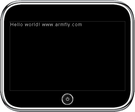

    实际显示效果如下,不知道为什么没有边框的效果
    不知道为什么没有边框的效果,有兴趣的可以尝试在开发板上面做个试验,应该是有边框效果的。
16.3.3      等宽字体
    关于等宽字体已经在前面16.1.8小节跟大家贴了显示截图,这里跟大家演示一下emWin模拟上面的演示效果,运行程序如下:

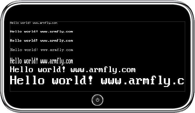

实际显示效果如下:

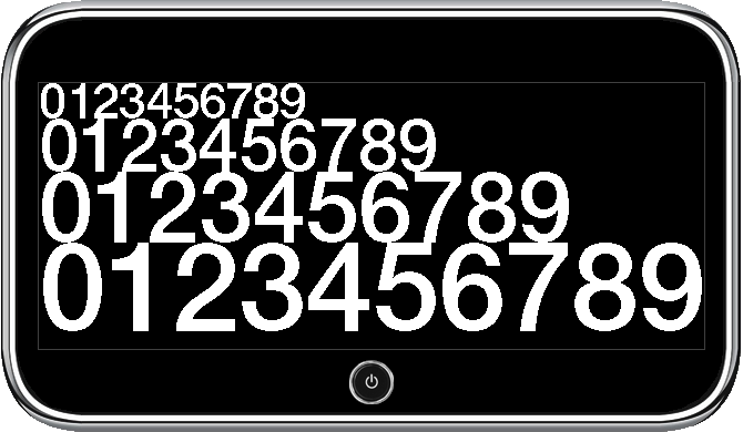

16.3.4      数字字体(比例)
    STemWin支持的数字字体主要有以下四种:
    下面是emWin模拟器上面运行的程序(仅支持数字显示,字符是无法显示的,切记):
  1. #include "GUI.h"
  3. {
  4.      GUI_Init();
  5.      GUI_SetFont(&GUI_FontD32);
  6.      GUI_DispStringAt("0123456789", 0, 0);
  7.      GUI_SetFont(&GUI_FontD48);
  8.      GUI_DispStringAt("0123456789", 0, 32);
  9.      GUI_SetFont(&GUI_FontD64);
  10.      GUI_DispStringAt("0123456789", 0, 32+48);
  11.      GUI_SetFont(&GUI_FontD80);
  12.      GUI_DispStringAt("0123456789", 0, 32+48+64);
  13.      while(1);
  14. }
复制代码

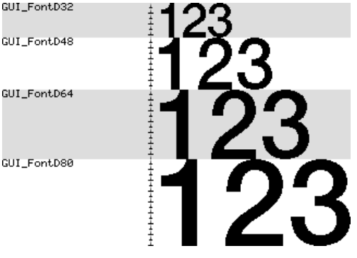

实际显示效果如下:

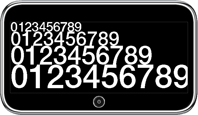

16.3.5      数字字体(等宽)
    STemWin支持的等宽数字字体主要有以下四种:
  1. #include "GUI.h"
  3. {
  4.      GUI_Init();
  5.      GUI_SetFont(&GUI_FontD24x32);
  7.      GUI_SetFont(&GUI_FontD36x48);
  9.      GUI_SetFont(&GUI_FontD48x64);
  11.      GUI_SetFont(&GUI_FontD60x80);
  13.      while(1);
  14. }
复制代码
实际显示效果如下:
