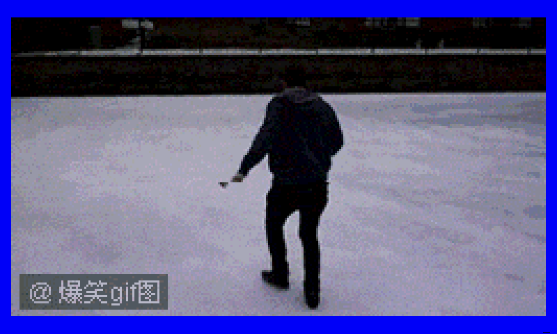

    某些情况下,将GIF文件作为C文件添加到项目中非常有用。对此,可完全按照前面介绍的“JPEG文件支持”下的相同方式来执行。下面举一个例子方便大家理解。比如我们要转换下面的GIF图片

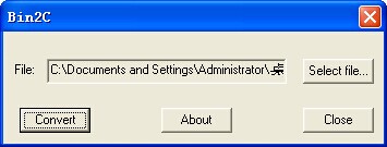

l  打开软件加载上面的图片
l  加载后点击Convert即可,点击后没有任何现象,直接去图片所在的文件夹找即可
    实际运行代码如下(图片数据就不贴出来了,看本期教程配套的例子)

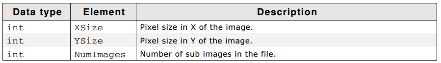

1.     这个函数用于获取GIF图像的信息。获取的信息填充到结构体GUI_GIF_INFO中,此结构体的定义如下:
    这个里面有个错误:不是XSize和YSize,而是xSize和ySize(这个错误一直没有更正)。

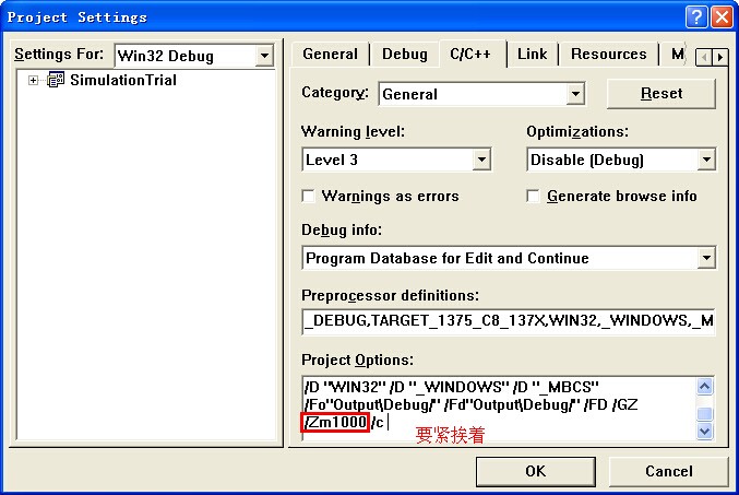

5.     模拟器编译会出现以下错误信息(fatal error C1076:compiler limit : internal heap limit reached; use /Zm to specify a higher limit)
    解决办法如下:
    第一步:点击Project –>settings选择C/C++,在Project Options中加入/Zm1000(要从末尾进行加入,也就是/c后面,点击OK后会自动的加到/c前面)
    为什么改,大家可以看下msdn中的说明:http://msdn.microsoft.com/zh-cn/library/bdscwf1c。这个不属于咱们要介绍的范围,有兴趣的可以在网上搜索上面的错误信息进行了解。

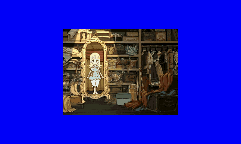

    实际显示效果如下:

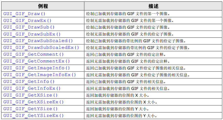

    对于GIF格式的图片,一般用存储方式显示即可,只有显示的图片不是很复杂,这种方式显示速度也比较快。当前STemWin支持的GIF图片 API函数如下:

    实际现象效果如下:
    放大三倍后的显示效果如下:
