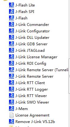

跟JLINK比,DAP差距太大。DAP仅仅是个调试下载工具,JLINK的附加特性是DAP所远远不能比的。

@eric2013   硬汉,我平时用jlink也就是用来下载调试,断点跟踪。看你说附加特性,都有哪些啊,感觉我没有正确使用?

这些都是好东西,最常用的就是JLINK RTT

哦,对RTT也用,确实好用的一逼
