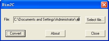

12.1.1      JPEG格式图标转换
    某些情况下,将JPEG文件作为C文件添加到项目中非常有用。这时,首先需要将JPEG文件转换为C文件。使用emWin随附的工具Bin2C.exe可完成此任务。这个Bin2C.exe工具在STemWin软件包里面没有,需要到MDK安装目录里面找。下面我们下图JPEG格式的图片转换成C文件。
l  打开软件加载上面的图片
l  加载后点击Convert即可,点击后没有任何现象,直接去图片所在的文件夹找即可

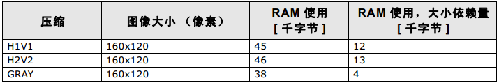

    依赖于X大小的量取决于JPEG文件的压缩类型。下表显示了部分示例:
    解压缩所需的存储器由emWin存储器管理系统动态分配。绘制JPEG图像后,将释放整个RAM。为了形象说明,下面举一个例子:比如要显示800*480的jpeg大约需要800*80 + 33k = 97k的内存,鉴于这种情况,这里把外部的2MB的SRAM做为动态内存, 使用前记得初始化SRAM,然后就是在GUIconf.c文件里面初始化一下。

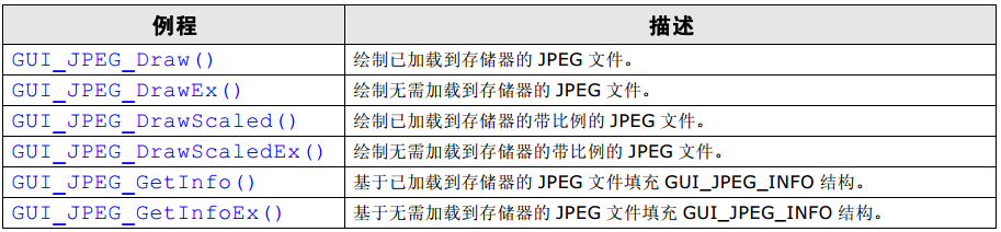

    STemWin支持的JPEG函数如下:
