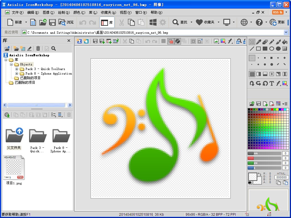

l 第一步:先用位图软件直接打开PNG格式的图标,打开后的效果如下:
    对于带透明色的PNG图片,用位图转换器打开后是这种效果的,转换成C文件后显示出来是不正确的,得用软件IconWorkshop进行转换。
l 第二步:用软件IconWorkshop打开这个图标,打开后的效果如下:
然后将其另存为BMP格式的图片

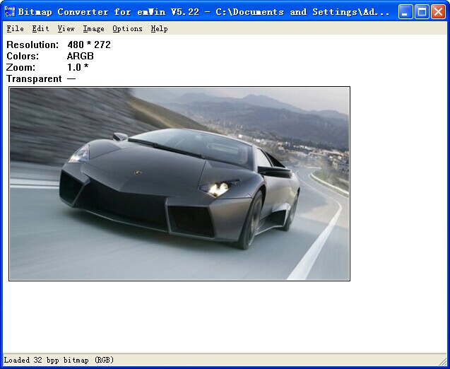

l 第三步:再次用位图转换器打开上面转换好的BMP图片,打开后效果如下:
    打开是这种效果,转换后的C文件才能正常的显示。

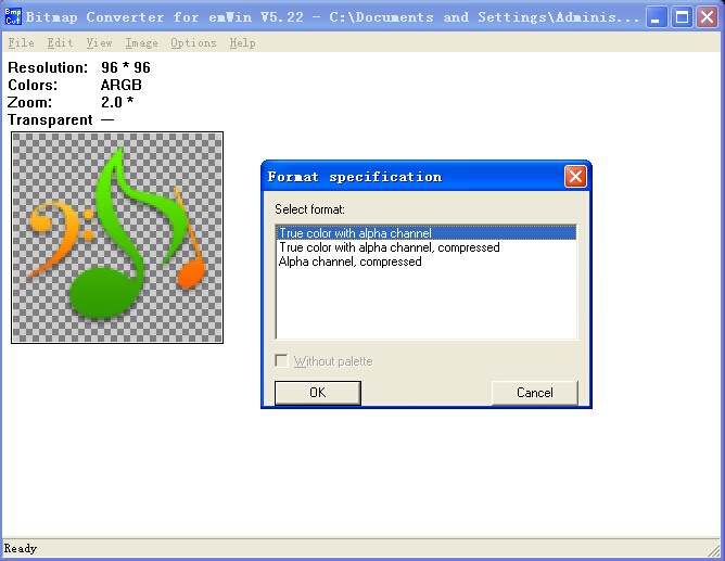

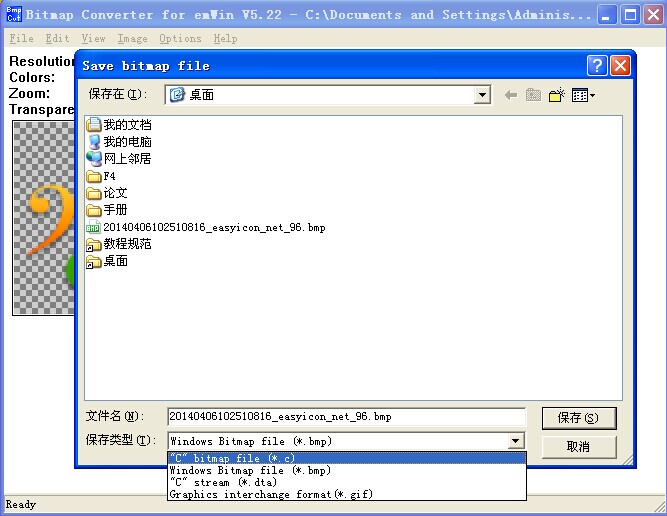

l 第四步:将上面的图片另存为C文件方法如下:
    点击另存为C文件后会出现如下的界面:
    这里我们就选择第一个True color alpha chanel进行保存。点击OK后会生成C文件。生成的C文件保存在了这个图片所在的文件夹里面(注意是大家加载的这个BMP图片文件夹,不是位图软件文件夹)。

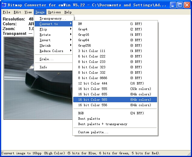

11.1.2      BMP格式图标转换
    下面我们讲解一下BMP格式的位图转换。
l  第一步:比如我们要转如下所示的BMP图片。

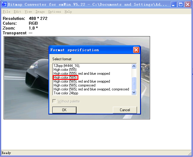

l  第二步:这里我们做一次图片的格式转换,转换格式如下:
l  第三步:转换后,另存为C文件的格式如下:

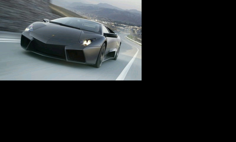

    下面是实际显示效果:

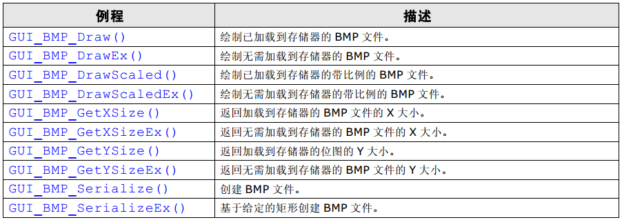

    讲完这两个例子以后,大家应该对位图转换器的使用有所了解了。下面开始讲直接的显示BMP格式的图片。STemWin支持的API函数如下:

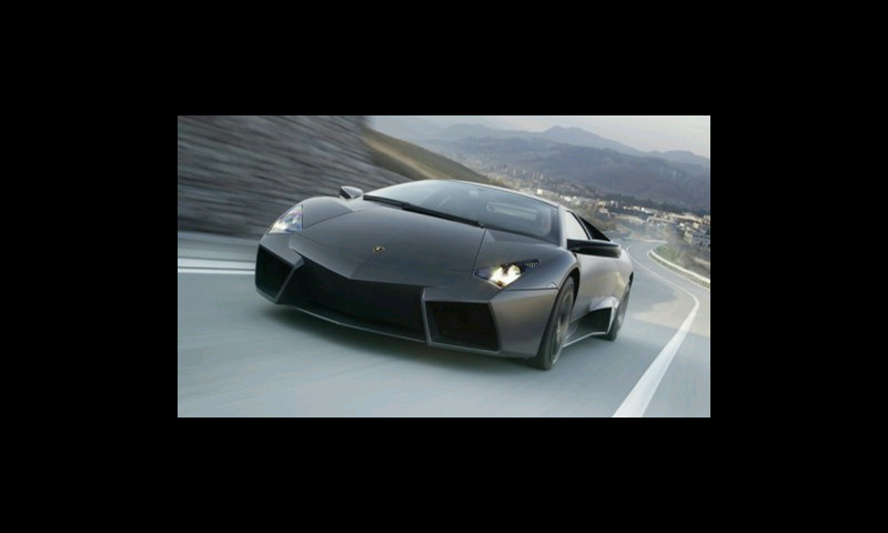

    实际显示效果如下:
    第一幅是原始图片:
    第二幅是放大后的图片:

    实际显示效果如下:
