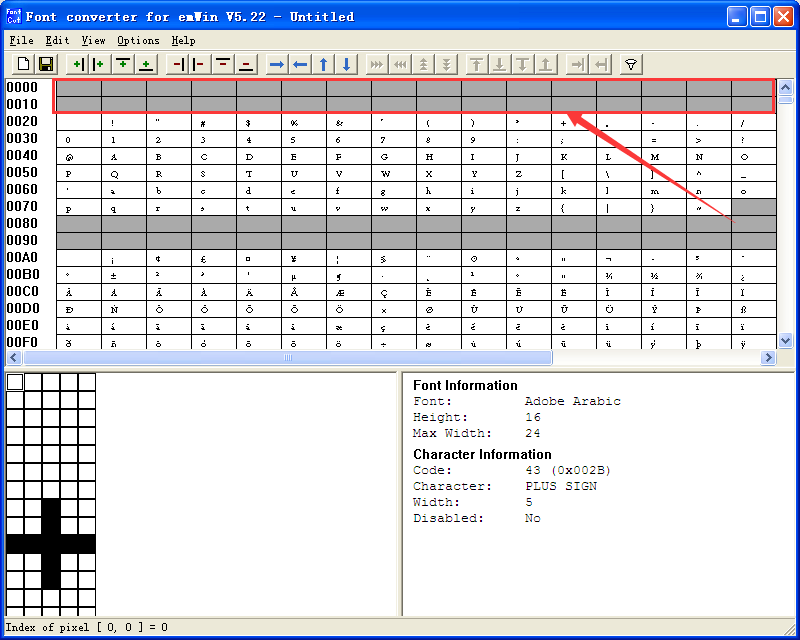

构造字的话,可以在这些没有字体的编码位置添加:
先看下C文件形式的字体是怎么编码的,然后照葫芦画瓢添加上即可。
发表于 2015-1-9 23:22:51 | 显示全部楼层
这个过程可能有些难度,不过楼主肯花些时间去搞应该可以搞定。
