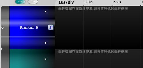

如果USBee Suite提示 “采集数据存在断续现象,请设置较低的采样频率”, 或者示波器软件中达不到最大16Msps
请尝试如下解决方法:
