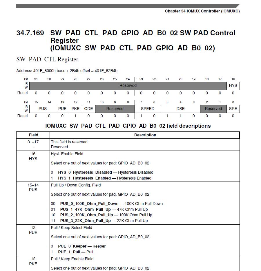

通翻手册,发现这个名字还是个寄存器。这个寄存器的名字真心长!
继续往下还能找到相关信息,这回是配置这个引脚的复用功能设置参数:
从字面上理解,基本可以猜到,这个脚应该可以用作ADC引脚,也可以当作某个GPIO端口的第2个IO引脚, 那中间那个B0是干嘛的?

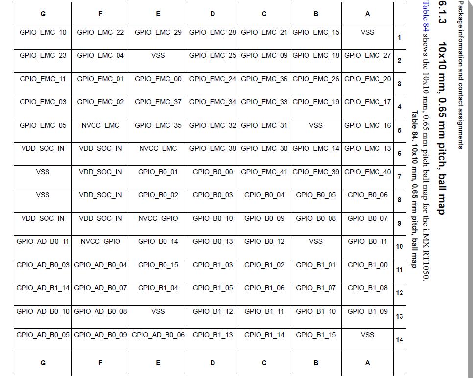

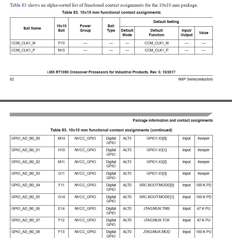

继续翻手册, 有如下一个表:
从这个表中基本可以看出点道道,除掉电源VSS,VDD之类的脚,大部分为IO脚, 共分为4组口, GPIO1, GPIO2, GPIO3,GPIO4,每组口有32位, 其中
GPIO_AD_B0_00  ~ GPIO_AD_B0_15 为 GPIO1「0」~GPIO1「15」
GPIO_AD_B1_00 ~ GPIO_AD_B1_15   为 GPIO1「16」~GPIO1「31」
GPIO_B0_00 ~GPIO_B0_15  为 GPIO2.IO[0] ~GPIO2.IO[15]
GPIO_B0_16 ~GPIO_B0_31  为 GPIO2.IO[16] ~GPIO2.IO[31]
其他的类似。。
这样看来io的命名基本可以看懂是什么意思了。
以 GPIO_AD_B0_00 为例: 这个脚作为IO时,为GPIO1「0」, 它也可以作为ADC引脚使用。也许还有别的用处,要查手册。
