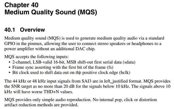

之前有过一个网友问过这个问题,我给回复错了,它自带了一个简单的音频DAC,性能说明如下:

简单讲,就是音频直出,不需要Codec

这个是中等音质的意思吧,也就是普通音质DAC了,现在的DAC便宜得掉渣,一块几毛钱的都很好了。像VCD上用的DAC才5毛钱零售。

细看了一下,原来是PCM to PWM的这么一个东东

这个的信噪比挺低的,适合做广场舞播放
