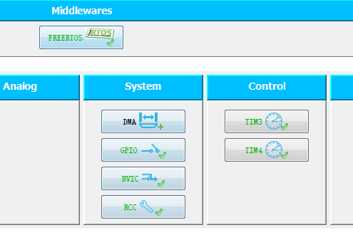

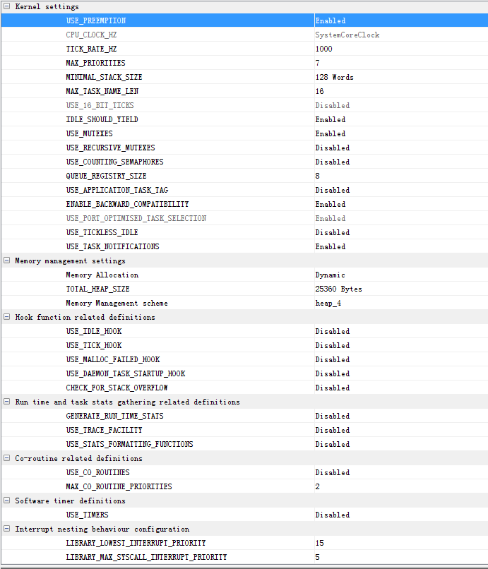

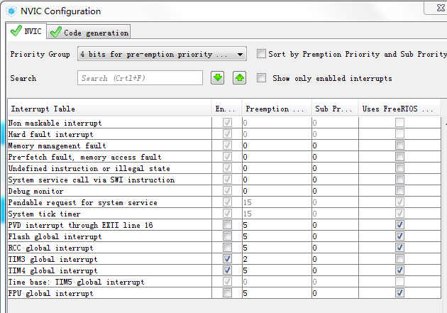

我是用STM32CubeMX生成带FreeRTOS的代码,OS的配置如图片,只有一个LED闪烁的任务,然后开启了TIM3,TIM4,而TIM5作为SysTick的基础时钟
操作系统的配置,CubeMX默认的配置,没有改动:
CubeMX配置的资源,就开启TIM3和TIM4,其他都为空
NVIC的配置,重点是TIM3和TIM4的优先级,一个是2,一个是5
