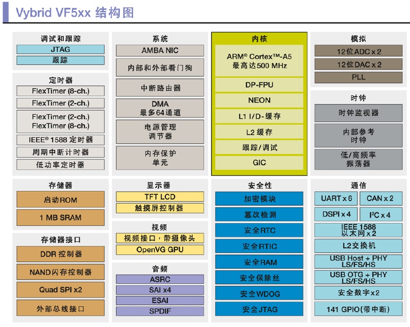

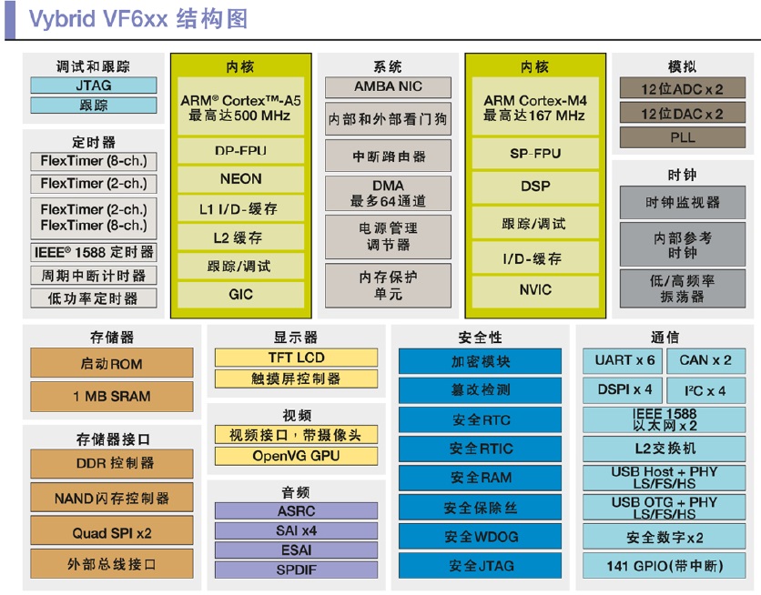

在出RT1050系列芯片之前,飞思卡尔搞过高大上的类似单片机的东西,VF6XX、VF5XX、VF3XX(LQFP封装),被恩智浦收购后,这个系列的芯片市场反应不好,基本停产了。
看来这次出RT1050就是吸取了VF系列芯片的教训,根据市场需求设计芯片
