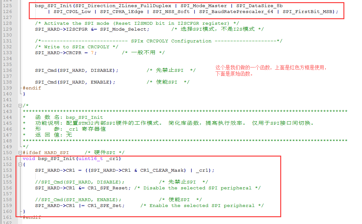

请教下,spi 总线的速度设置对不对 ??
如下:
参数:scalingfactor
@ SPI_BAUDRATEPRESCALER_2
@ SPI_BAUDRATEPRESCALER_4
@ SPI_BAUDRATEPRESCALER_8
@ SPI_BAUDRATEPRESCALER_16
@ SPI_BAUDRATEPRESCALER_32
@ SPI_BAUDRATEPRESCALER_64
@ SPI_BAUDRATEPRESCALER_128
@ SPI_BAUDRATEPRESCALER_256
void SPI_ChangeRate(uint16_t scalingfactor)
    uint16_t tmpreg = 0;
    // Get the SPIx CR1 value
    tmpreg = SPI1->CR1;
    //clear the scaling bits
    tmpreg &= ~((uint16_t)(SPI_CR1_SPE));   // 清除 spe 位(禁止 spi 功能)
    tmpreg &= ~((uint16_t)(SPI_CR1_BR));   // 清除br波特率设置位  she
    //set the scaling bits
    tmpreg |= scalingfactor;   // 设置波特率
    // Write to SPIx CR1
    SPI1->CR1 = tmpreg;
    SPI1->CR1 |= SPI_CR1_SPE;    // 开启spi功能

看代码没问题啊。

eric2013:看代码没问题啊。
 (2017-10-28 01:46)
你这个看起来很简洁啊,我也使用你的这个方法哟
