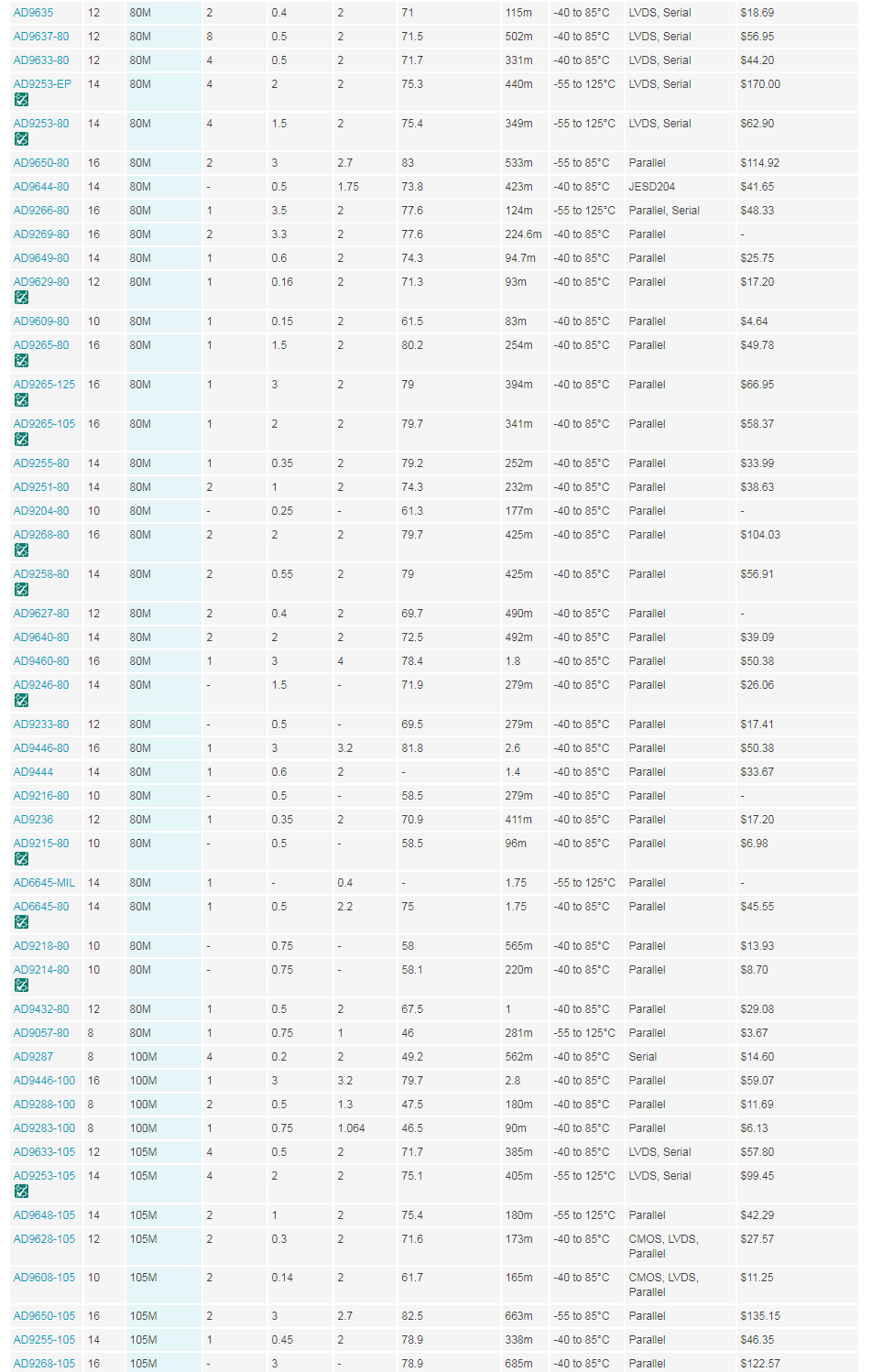

发表于 2017-10-27 22:42:37 | 显示全部楼层
100Msps采样速度的芯片得多少钱?至少12位的[s:138]
发表于 2017-10-28 01:34:41 | 显示全部楼层
回 bd7qw 的帖子
bd7qw:100Msps采样速度的芯片得多少钱?至少12位的[s:138] (2017-10-27 22:42)
http://www.analog.com/cn/product ... peed-ad-10msps.html
还是8位的便宜,12位的贵不少。
