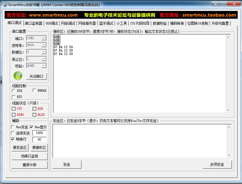

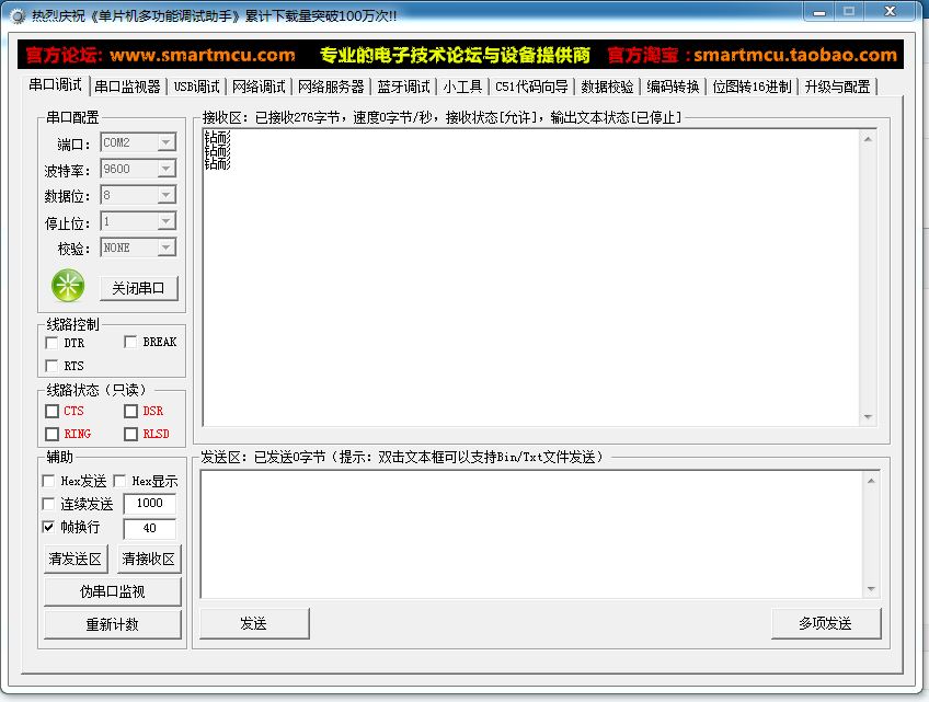

用STM8控制rc522去读卡,为什么不选择十六进制显示时读到的是汉字?选择十六进制显示是读到的才是卡号?
我想做到的是不选择十六进制显示时读到的是卡号,求解??????

说明这个软件默认显示的字符,以GBK编码。

eric2013:说明这个软件默认显示的字符,以GBK编码。 (2017-10-18 00:41)
但是我从网上买的读卡模块默认的显示是卡号,要在软件里做一下处理吗?

是的,修改下软件即可。或者自己做一个软件。
