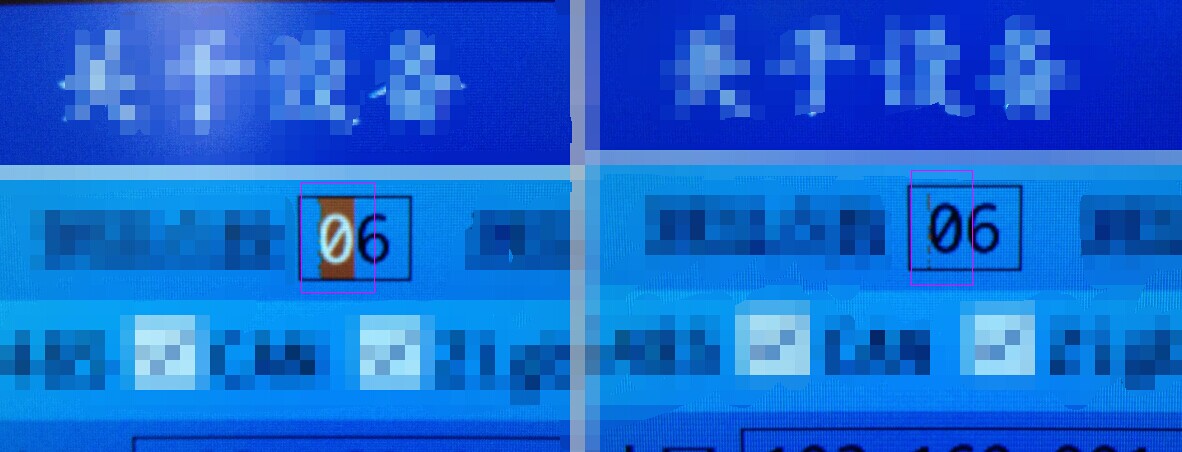

发表于 2014-9-11 21:14:36 | 显示全部楼层 |阅读模式
    初期表现正常,随着闪烁的继续,偶尔会1个异常点,慢慢累积直至很明显。
    很奇怪,还请指教。非常感谢!

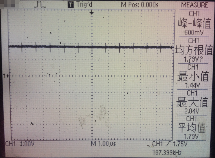

补充1.8V波形图,核心电压确实不稳:(编辑说明:补充)
编辑说明:背光驱动电路设计不合理带来的谐波。
发表于 2014-9-11 21:46:25 | 显示全部楼层
是不是你的FSMC驱动有些问题,或者是电压不稳定。

 楼主| 发表于 2014-9-11 22:04:28 | 显示全部楼层
eric2013:
背光和IC独立供电,电压稳定。
还是无法定位问题位置。
发表于 2014-9-11 22:05:53 | 显示全部楼层
回 emwin 的帖子
emwin:背光和IC独立供电,电压稳定。
还是无法定位问题位置。 (2014-09-11 22:04)
你的屏用的什么驱动IC

 楼主| 发表于 2014-9-11 22:29:58 | 显示全部楼层
eric2013:你的屏用的什么驱动IC (2014-09-11 22:05)
    RA8875,4.3寸拓普微的屏

 楼主| 发表于 2014-9-12 09:43:13 | 显示全部楼层
eric2013:是不是你的FSMC驱动有些问题,或者是电压不稳定。 (2014-09-11 21:46)
FAE也说可能是电压的问题,还提到了数据总线最好上拉
发表于 2014-9-12 11:05:06 | 显示全部楼层
回 emwin 的帖子
emwin:FAE也说可能是电压的问题,还提到了数据总线最好上拉 (2014-09-12 09:43)
电压问题居多

发表于 2014-9-12 12:35:19 | 显示全部楼层
数据总线肯定不是必须上拉的,一般都不需要上拉也是可以的!实际使用的时候,发现有些时候如果线太长了,好比2-30cm,就需要降低fsmc得速度,或者各个时间参数调大一点。这样就不会出现奇怪的问题。

 楼主| 发表于 2014-9-12 14:25:42 | 显示全部楼层
回 honami520 的帖子
honami520:数据总线肯定不是必须上拉的,一般都不需要上拉也是可以的!实际使用的时候,发现有些时候如果线太长了,好比2-30cm,就需要降低fsmc得速度,或者各个时间参数调大一点。这样就不会出现奇怪的问题。 (2014-09-12 12:35)
线路不长,10cm左右。

 楼主| 发表于 2014-9-12 15:01:52 | 显示全部楼层
eric2013:电压问题居多 (2014-09-12 11:05)
于是使用直流电源供电测试,问题依旧。

发表于 2014-9-12 16:28:11 | 显示全部楼层
光标闪烁用到读屏的操作,ra8875的读屏操作有问题的, 重点应该检查读屏操作.
