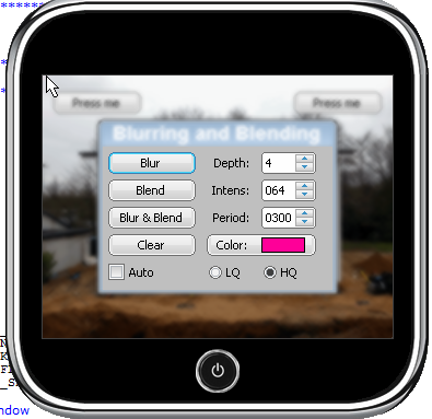

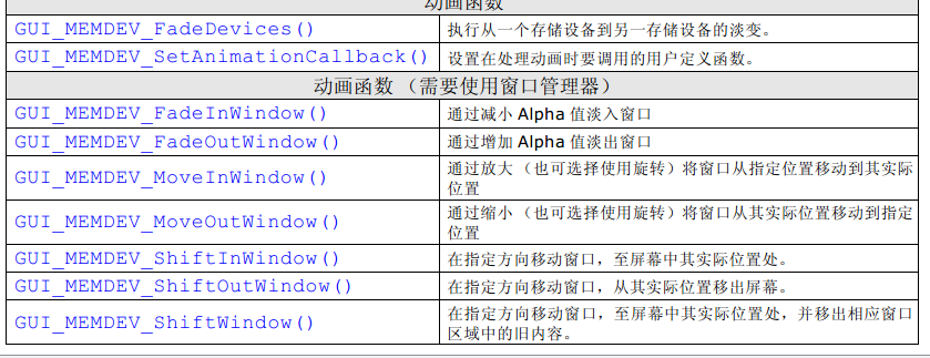

             看到emwin官网上的几个例程中都有一些关于窗口的特效,于是本人也心痒想搞一个。其实要做窗口特效很简单,只要在创建的时候开始存储设备模式:
  WM_SetCreateFlags(WM_CF_MEMDEV );,之后在调用特定的特效函数就OK了,如下图;只是对硬件的要求比较高(需要1M的动态内存),本人使用LPC1788外加64M的SDRAM,所以无需考虑这个问题。但是在实际应用当中,每次程序执行到这些特效函数的时候,总是跑死,会进入硬件错误中断,很郁闷,不知道大家有没有碰到过这个问题。望得到解答,谢谢!顺便祝各位中秋快乐,放假快乐,哈哈!
