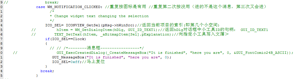

版主,你好:
           最近在调ICON控件的程序,参考的主要是官网的WIDGET_Iconview.C这个例程。本人用的是触摸输入,emwin的库是5.22版本;
          现在碰到的问题是我点ICON控件中的其中一个图标(Item),回调函数中用扫描的是WM_NOTIFICATION_CLICKED消息。当我重复第二次按的同一个图标(Item)的时候它不会进入这个消息;而是在当第三次的时候才会进入。即每奇数次按同一个图标(Item)是有效的,偶数次时则无效;
         调试的情况是:当偶数次是它本身没有返回WM_NOTIFICATION_CLICKED消息,而是返回了别的消息。奇数次时则是返回了很多种消息( WM_NOTIFICATION_CLICKED             、NOTIFICATION_RELEASED            、WM_NOTIFICATION_SEL_CHANGED         、WM_NOTIFICATION_GOT_FOCUS           8),当返回是WM_NOTIFICATION_CLICKED时就跳进我的程序中。该程序段如下、PS:可能表述的不是很清楚,见谅。
发表于 2014-9-2 15:36:19 | 显示全部楼层
建议楼主研究下这个例子,这个例子很好。https://forum.anfulai.cn/forum.php?mod=viewthread&tid=1961
