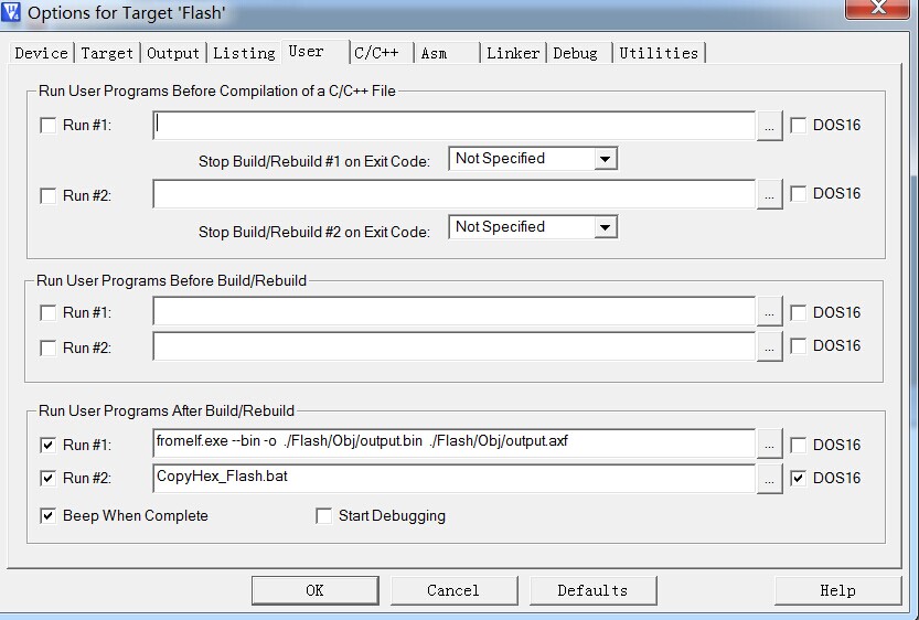

请教下keil v4.74如何生成 * .bin 文件 ?
发表于 2014-8-28 21:07:50 | 显示全部楼层
IAR可以执行生成hex或者bin,而MDK好像得加一条命令,你在网上找下。

发表于 2014-9-4 10:49:02 | 显示全部楼层
fromelf.exe --bin -o  ./Flash/Obj/XXXXX.bin  ./Flash/Obj/XXXXX.axf

 楼主| 发表于 2014-9-10 11:22:48 | 显示全部楼层
回 ap0405209 的帖子
ap0405209:
fromelf.exe --bin -o  ./Flash/Obj/XXXXX.bin  ./Flash/Obj/XXXXX.axf (2014-09-04 10:49)
感谢感谢了
