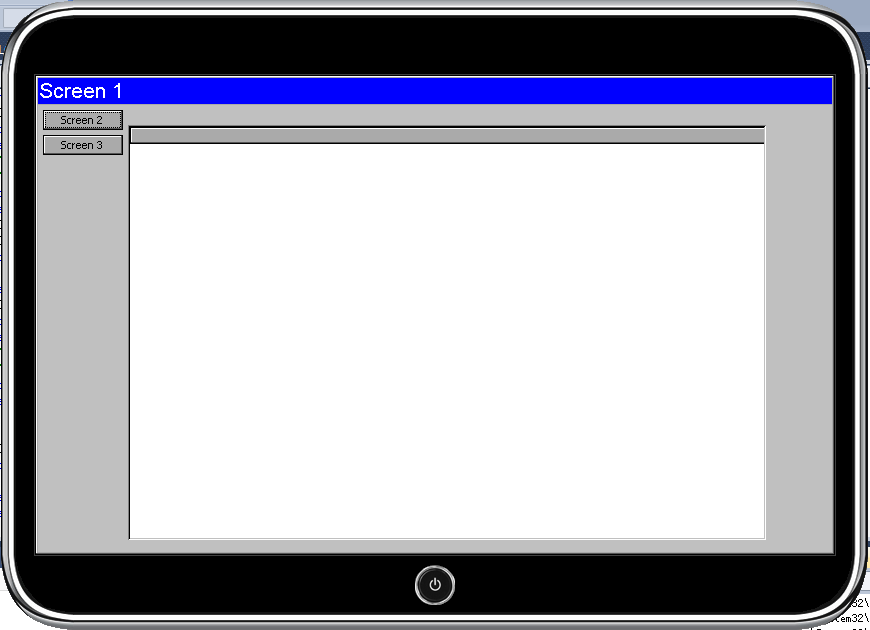

[emWin] 103zet上实现两个界面的切换,外部按键操作,会重启?
44
23
23
发表于 2014-8-28 09:17:18 | 显示全部楼层 |阅读模式
      case WM_KEY:
            switch (((WM_KEY_INFO*)(pMsg->Data.p))->Key)
                case GUI_KEY_ESCAPE:
                   // GUI_EndDialog(hWin, 1);
                    break;
//                case GUI_KEY_ENTER:
//                    GUI_EndDialog(hWin, 0);
//                    break;
            case  GUI_KEY_ENTER:
            FRAMEWIN_Delete(pMsg->hWin);
         // GUI_EndDialog(pMsg->hWin, 0);
        GUI_CreateDialogBox(_aDialogCreate3, GUI_COUNTOF(_aDialogCreate3), _cbDialog3, WM_HBKWIN, 0, 0);
                    break;
            break;

 楼主| 发表于 2014-8-28 14:11:55 | 显示全部楼层
eric2013:这种情况,我也不太清楚,你换一种切换方式试试吧 (2014-08-28 13:46)
恩,按键是外部中断,按快了就重启!请问怎么释放上一个界面占用资源,删除吗?
发表于 2014-8-28 14:42:16 | 显示全部楼层
回 mr.boy 的帖子
mr.boy:恩,按键是外部中断,按快了就重启!请问怎么释放上一个界面占用资源,删除吗? (2014-08-28 14:11)
删除就可以的。

 楼主| 发表于 2014-8-28 23:14:26 | 显示全部楼层
是因为调用WM_EXEC()不合理导致!
