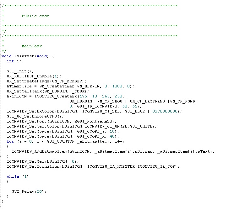

程序如上所示,目标是实现在背景窗口中有时间和其他信息,需要定时刷新,背景窗口还有图标空间。
而上程序的结果为:没有办法显示图片,而且屏幕会每隔一秒不停地跳动。
应该如果调整该结构,达到目标的效果。
请教!

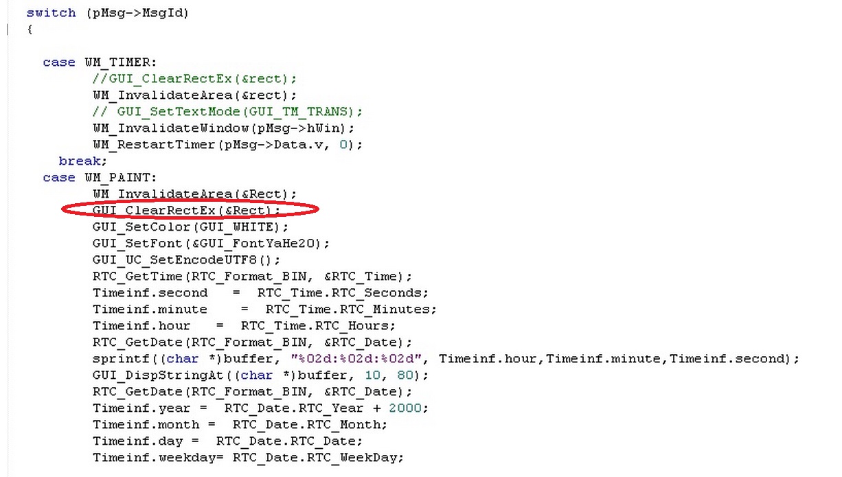

如果去除,清除页面的命令,如红色所示。显示页面不会跳动,但是字体会出现重贴,好像被些了很多次一样,很模糊,变动的时间更是看不清了。如果保留该命令,字体清晰,但是图片会跳动,小图标会跳动。

显示位置错误,图片的显示应该放在WM_PAINT消息里面
