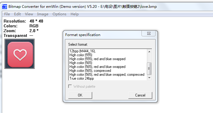

学了emWin就是想搞漂亮的界面,少不了漂亮的图标,都是一开始显示几个图标就出现问题了,图片显示不对。
谁能帮我看下下面两张图片是否可以先显示下?成功的话,顺便教下我,谢谢
发表于 2014-7-29 09:44:19 | 显示全部楼层
PNG格式可以的,但是颜色格式不对,得是ARGB的,详细看我60期emWin教程的BMP绘图章节。
18
 楼主| 发表于 2014-7-29 10:15:47 | 显示全部楼层
eric2013:PNG格式可以的,但是颜色格式不对,得是ARGB的,详细看我60期emWin教程的BMP绘图章节。
 (2014-07-29 09:44)
60期emWin教程的BMP绘图章节是讲绘图的,你的意思是叫我自己画?开始这种图片真的没有办法通过转化什么的来显示出来吗?这样子比较容易啊

我看了这个教程这部分很多遍,照做,很多时候是显示不出来的。我的图片是RGB的PNG格式。显示出来,而你的教程是ARGB的PNG格式。而且最后部分出来的框是不一样的。

我显示成功了,按照这个帖子

12ycli:我看了这个教程这部分很多遍,照做,很多时候是显示不出来的。我的图片是RGB的PNG格式。显示出来,而你的教程是ARGB的PNG格式。而且最后部分出来的框是不一样的。
 (2014-07-29 10:35)
ARGB是带透明色的,所以能直接显示出带透明色的效果,而RGB是不带透明色的,所以不能显示出透明效果。
PS:乖我没有表述清楚,我的教程里面没有BMP绘图章节,只有BMP图片显示章节。
