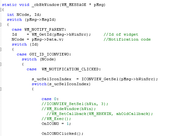

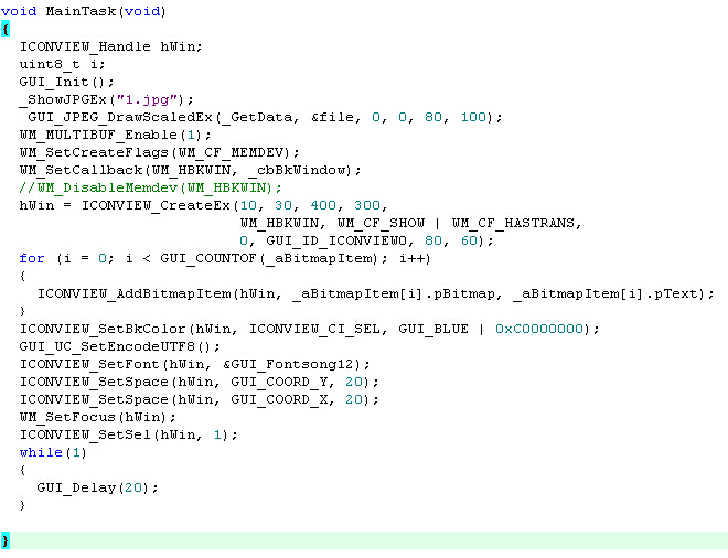

在桌面窗口创建了一个有8张小图片的ICONVIEW主菜单,打算点击小图标后弹出一个对话框的,但是点击屏幕没有任何反应,求解决方案!程序如上:

你不觉得应该建一个子窗口吗, 这个WM_....PAINT:就是子向父的?
