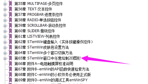

一般情况下,在窗口中绘制2D图形,需要在WM_PAINT消息里面实现。
如果需要在窗口中随意绘制,可以学习我们新版emWin教程的第65章:
https://forum.anfulai.cn/forum.php?mod=viewthread&tid=19834
