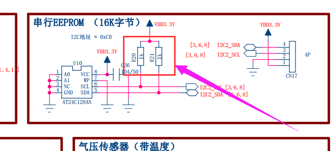

发表于 2017-9-22 01:39:45 | 显示全部楼层
要有上拉电阻的,V6是有上拉电阻的,在这里,有好几的I2C器件的,上拉电阻就放在EEPROM上了,所以你估计没有看到:
