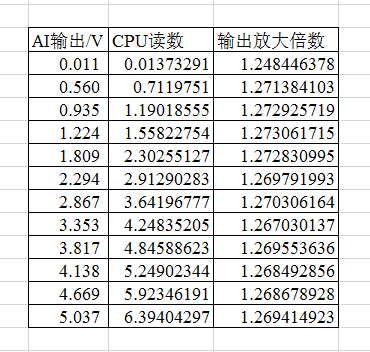

stm32f417外扩AD7606实现ADC转换,采用SPI读取数据。现在读数的线性度可以,但是输出的电压值大约是输入电压值的1.27倍,取±5V时,输入电压接近4V时读数就已经得到5V,取±10V时,输入接近8V时就已经得到10V,请问这是什么原因。
读数数据
读数数据

这个是楼主新作的模块还是我们的,可以使用我们的模块在我们的板子上面测试下总线方式,看看是否正常。对比下,再测试SPI方式。
