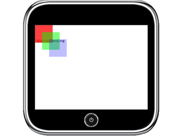

如题 ,弄emwin一直没用过alpha , 我使用的是565  SPI屏幕,直接丢官方demo进去,发现alpha是不起作用的 ,还需要设置哪里么 ?
发表于 2017-9-18 18:10:41 | 显示全部楼层
不影响,可以使用。测试下下面的例子:
  1. #include "GUI.h"
  2. void MainTask(void)
  3. {
  4. GUI_Init(); /* 初始化 emWin */
  5. GUI_EnableAlpha(1); /* 使能 Alpha 混合 */
  6. GUI_SetBkColor(GUI_WHITE); /* 设置背景颜色 */
  7. GUI_Clear(); /* 只有清屏了,上面设置背景颜色才能起到作用 */
  8. GUI_SetColor(GUI_BLACK); /* 设置前景色,即设置文本的显示颜色 */
  9. GUI_DispStringHCenterAt("Alphablending", 45, 41);
  10. /* 显示带 alpha 效果的填充矩形 */
  11. GUI_SetColor((0x40uL << 24) | GUI_RED);
  12. GUI_FillRect(0, 0, 49, 49);
  13. GUI_SetColor((0x80uL << 24) | GUI_GREEN);
  14. GUI_FillRect(20, 20, 69, 69);
  15. GUI_SetColor((0xC0uL << 24) | GUI_BLUE);
  16. GUI_FillRect(40, 40, 89, 89);
  17. while(1)
  18. {
  19. GUI_Delay(10);
  20. }
  21. }
复制代码

[s:139] 我就是跑这个 。。。GUI_EnableAlpha 这个函数都没有 ! emwin版本太老了  。。

哥,我把nxp的5.3的lib搞我得芯片上去了 ,跑这个demo一样没有透明效果 !是啥回事 ?

lewis:哥,我把nxp的5.3的lib搞我得芯片上去了 ,跑这个demo一样没有透明效果 !是啥回事 ? (2017-09-20 16:25)
极有可能是底层的接口函数移植的有问题了。

绘制这个使用的是 16bpp的 , 我查看了 没看出问题呢 !

我不优化 16bpp 只提供打点函数也是一样的 。没有透明效果 !

测试下读点函数,将emWin的游标显示出来,看看是否有残影,极有可能你的读点函数有问题。

需要读点 ? 哈哈 。那肯定不对了 。因为我没有读点的功能 ![s:135] 谢谢 版主哈
