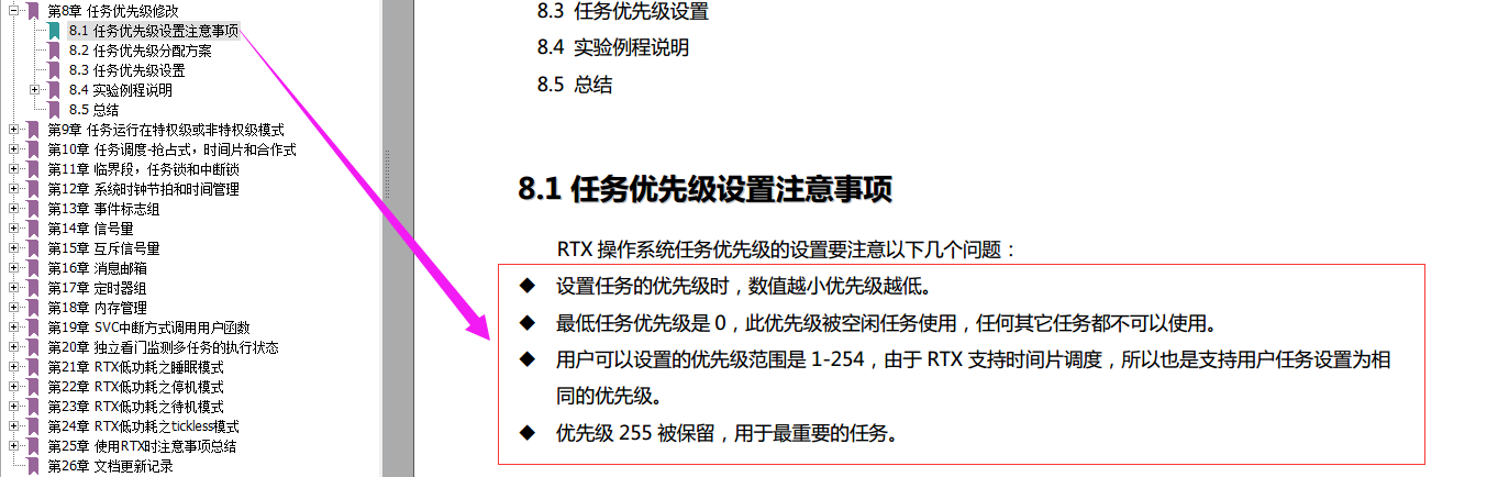

这是CMSIS-RTOS RTX优先级的等级,为什么RTX的另一个关于优先级的说法是这样的?

难道CMSIS-RTOS RTX阉割了RTX一部分优先级?

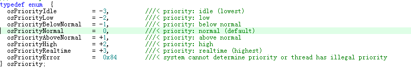

RTX就是这样的。

CMSIS-RTOS RTX  优先级的枚举类型里只有七个有效的优先级设置,这和“用户可以设置的优先级范围是1-254”不一致呀

CMSIS-RTOS RTX和RTX还是不一样

CMSIS-RTOS封装后,就成这吊样了,没辙。
