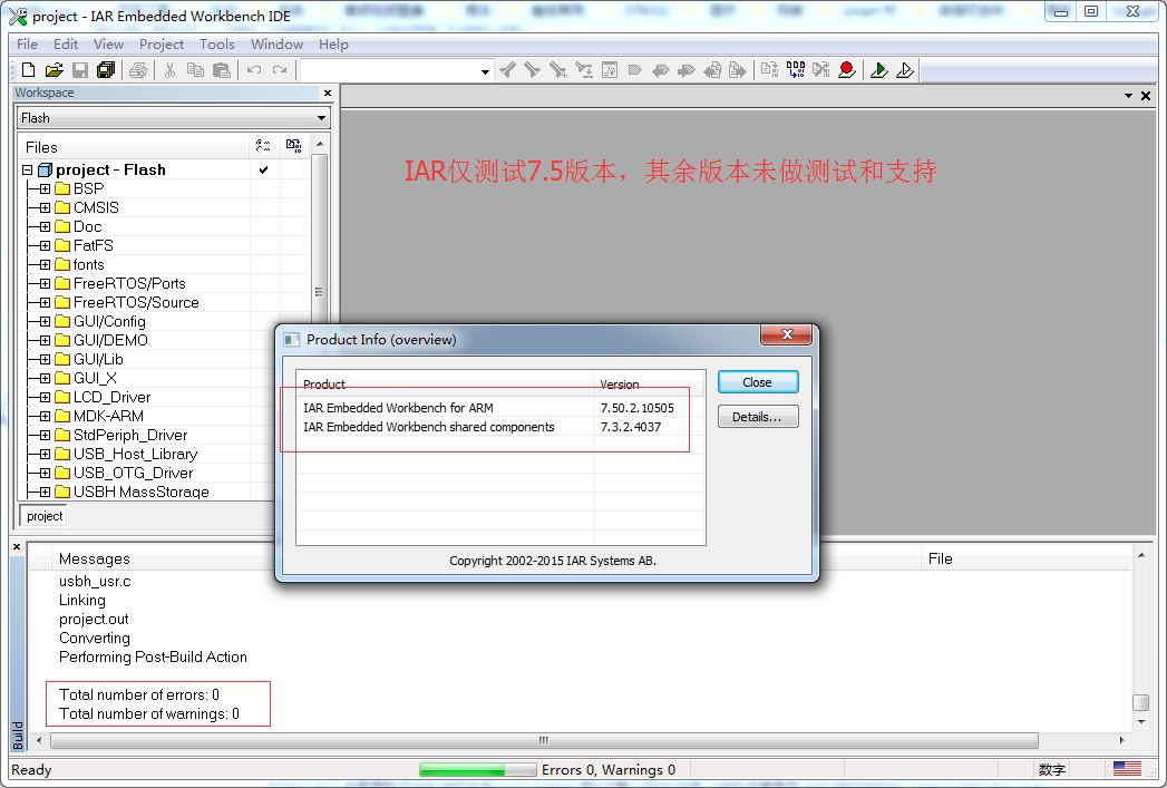

 楼主| 发表于 2017-9-4 14:14:57 | 显示全部楼层
eric2013:请使用MDK4.7x以上版本编译。 (2017-09-04 14:05)
IAR 7.2

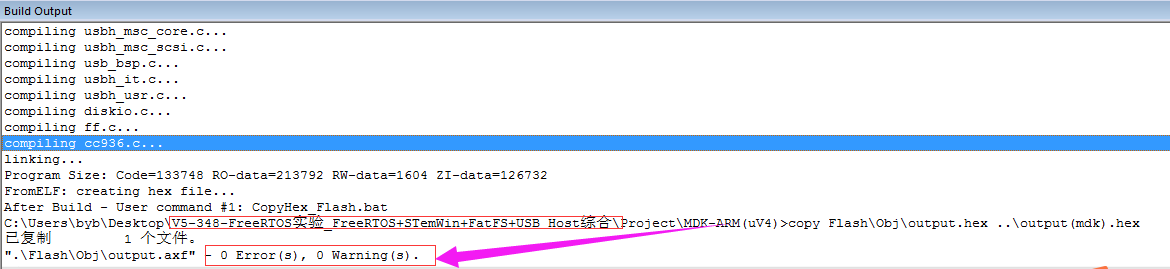

发表于 2017-9-4 14:18:08 | 显示全部楼层
1. 务必使用MDK4.7X版本。
2. 你的路径太深,将工程改成一个英文名字,放在桌面里面编译。
ps:就帮你这么多吧,剩下自己搞下。
MDK4.74编译:
