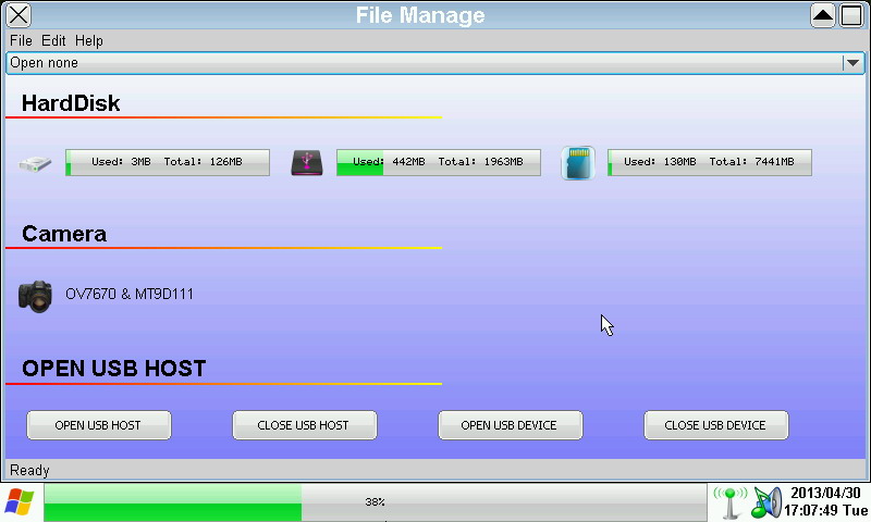

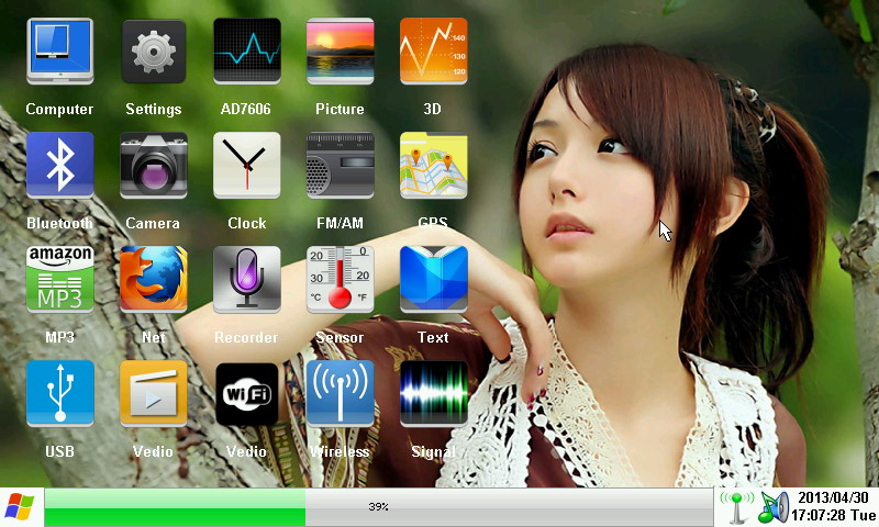

发表于 2017-8-22 15:16:57 | 显示全部楼层
没问题的,最早2013年的时候,我做的综合例子就是这种截图,因为emWin还没有截图功能,只能这种裸机方式截图了,效果杠杠的,看下面这个截图效果:
https://forum.anfulai.cn/forum.php?mod=viewthread&tid=1139
ps:就帮你这么多吧,剩下自己搞搞吧。
