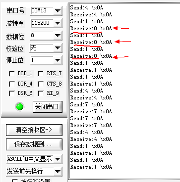

还是一样的,跟仿真效果一样,但是重新上电之后,出现接收到0的好像减少了很多。一开始用串口打印有很多接收到0,重新上电之后就少了很多。串口数据如下:

测了一会儿,发现有时候很多0,按哪个都是收到0,串口数据如下:
不知道是什么问题导致这种现象。

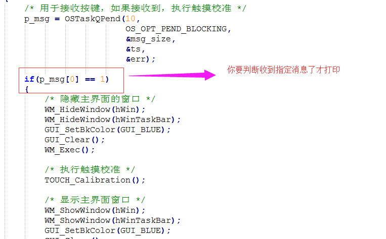

发表于 2017-8-17 01:45:16 | 显示全部楼层
特别注意你的这个函数,这里设置的超时时间是10ms(如果系统时钟节拍是1ms的话),如果10ms内没有收到按键消息,时间到了也会让此任务继续执行,所有就有你的说一直返回0的问题。
  p_msg = OSTaskQPend(10,
              OS_OPT_PEND_BLOCKING,
              &msg_size,
              &ts,
              &err);
