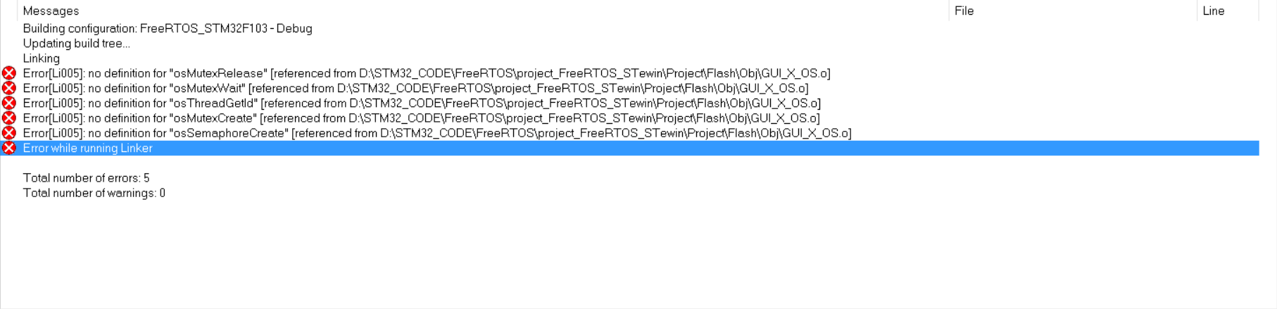

在 freertos 上移植 STemWinLibrary532 提示下面的消息:
  1. Error[Li005]: no definition for "osMutexRelease" [referenced from D:\STM32_CODE\FreeRTOS\project_FreeRTOS_STewin\Project\Flash\Obj\GUI_X_OS.o]
  2. Error[Li005]: no definition for "osMutexWait" [referenced from D:\STM32_CODE\FreeRTOS\project_FreeRTOS_STewin\Project\Flash\Obj\GUI_X_OS.o]
  3. Error[Li005]: no definition for "osThreadGetId" [referenced from D:\STM32_CODE\FreeRTOS\project_FreeRTOS_STewin\Project\Flash\Obj\GUI_X_OS.o]
  4. Error[Li005]: no definition for "osMutexCreate" [referenced from D:\STM32_CODE\FreeRTOS\project_FreeRTOS_STewin\Project\Flash\Obj\GUI_X_OS.o]
  5. Error[Li005]: no definition for "osSemaphoreCreate" [referenced from D:\STM32_CODE\FreeRTOS\project_FreeRTOS_STewin\Project\Flash\Obj\GUI_X_OS.o]
  6. Error while running Linker
复制代码
这几个函数是要自己实现吗 ?

发表于 2017-8-11 12:26:58 | 显示全部楼层
从你的代码来看,是用的加了封装层CMSIS-RTOS的FreeRTOS。具体这个封装层,我基本没有用过。
根据你的提示,这个是因为你没有开启互斥信号量等功能,需要你开启下,你看看你的CMSIS-RTOS FreeRTOS里面怎么开启。无封装层的FreeRTOS,仅需在FreeRTOSConfig.h文件开启即可。
