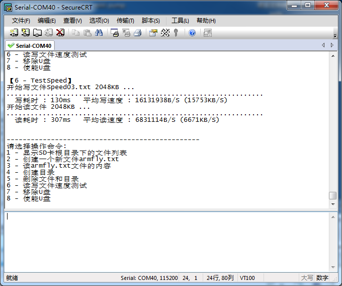

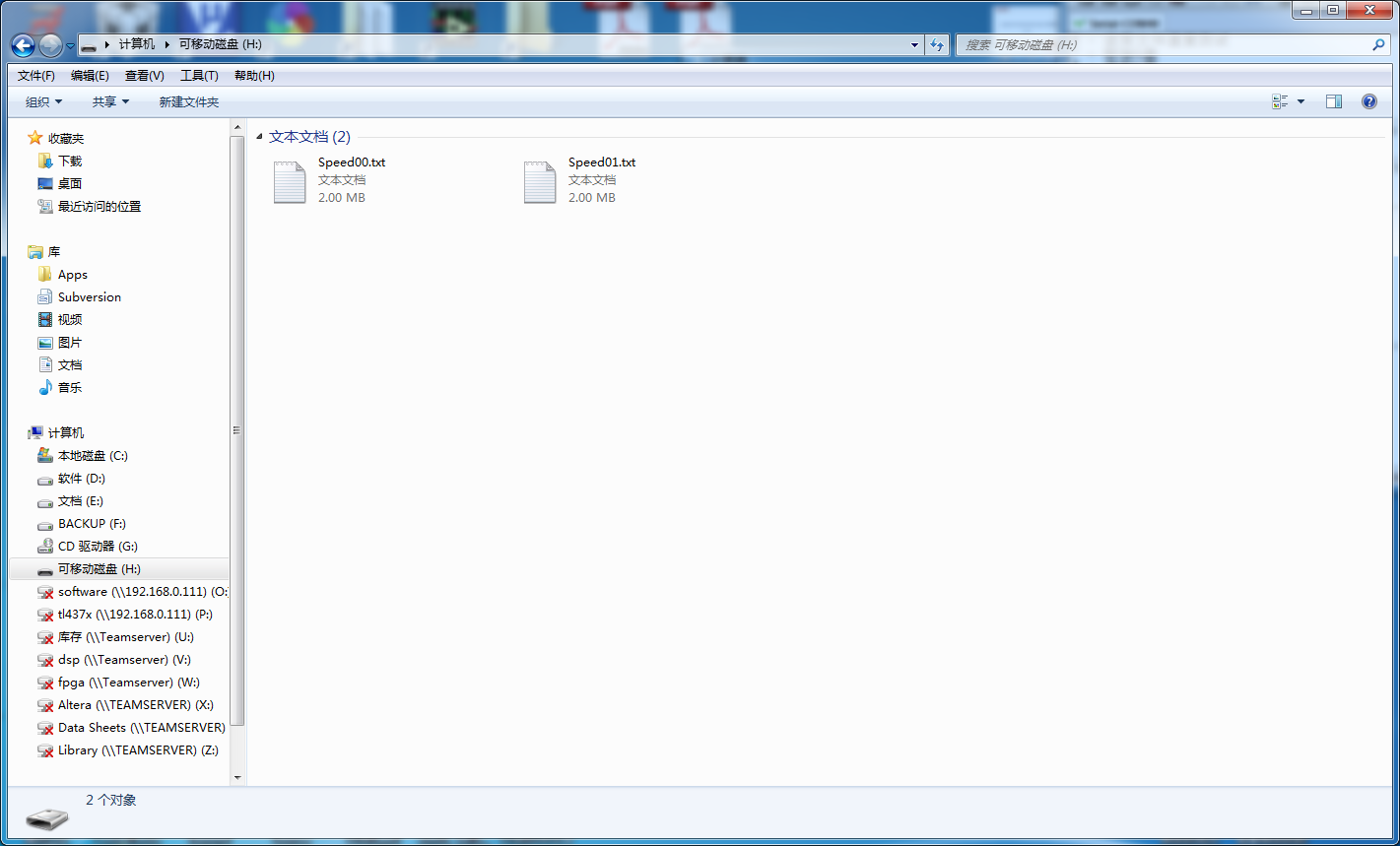

用的V6的板子。
发现用串口命令创建文件之后,在PC端的虚拟U盘里并不能找到stm32用FatFS创建的文件,必须要重新插拔一下才能找到,请问能有什么办法,让两边同步 嘛?
发表于 2017-8-9 00:11:04 | 显示全部楼层
可以FatFS操作完毕后,卸载掉,然后开启模拟U盘,模拟U盘结束后,需要用到fatfs再挂载fatfs.
