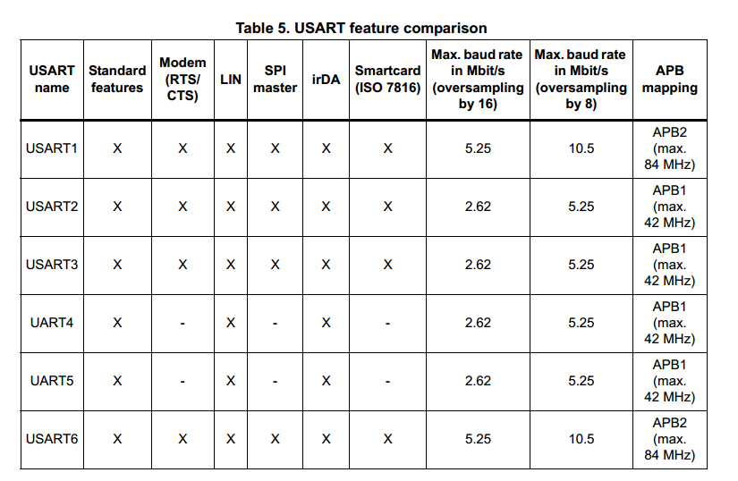

请问STM32F407ZGT6  串口能实现2.5M波特率的RS485通信的编码器数据收发吗?
发表于 2017-8-4 11:49:06 | 显示全部楼层
串口速度可以达到,F407的串口速度如下,你的485 PHY也得支持这么高速率才行。

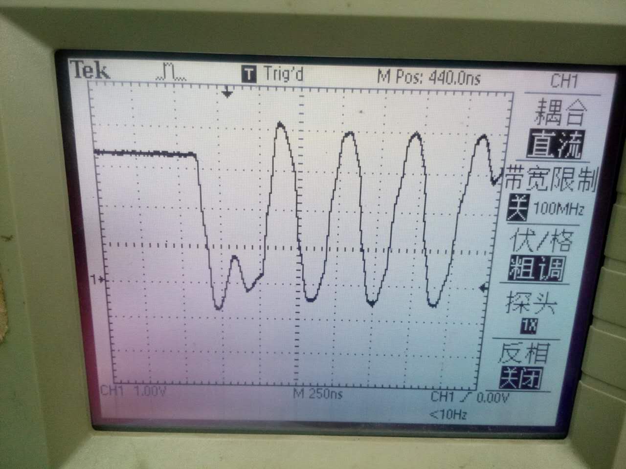

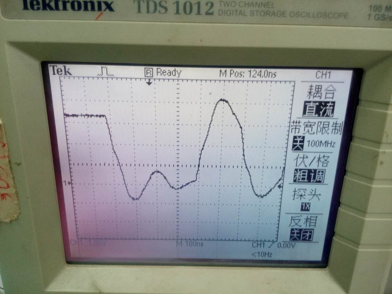

用的就是SP3485这个芯片,我今天测了一下串口波形。
1M时:
2.5M时:
5M时:
不知道这样的波形会不会影响使用?数据收发的时候会不会发生错误?
发表于 2017-8-5 16:36:03 | 显示全部楼层
这个只是信号陡峭度不好,一般不影响数字信号传输,这种0和1还是能识别出来 的
发表于 2017-8-5 16:37:58 | 显示全部楼层
我试过串口的,很高的波特率后芯片输出也是这种,但是经过TTL转422芯片后就好了,能长距离传输,被别的芯片识别

[s:151][s:151][s:151]好嘞,我把串口收发连起来了,收到的跟发出的一样,应该没问题。
