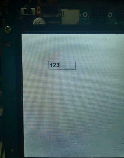

同样的回调函数(不同点只是消息WM_INIT_DIALOG和WM_CREATE),用对话框方式回调时,里面的hEdit有光标,而用窗口方式回调时,则没有光标,按键没反应,感觉没有聚焦上,不知道为什么?
折腾好久了,请版主和路过大神指导~ ~谢谢~
/*************回调函数*******************************/
  static EDIT_Handle    hEdit;
  int     NCode;
  int     Id;
  switch (pMsg->MsgId) {
   case WM_INIT_DIALOG:   // 对话框用WM_INIT_DIALOG消息
// case WM_CREATE:          // 窗口用WM_CREATE消息
    hEdit = EDIT_CreateEx(92, 97, 96, 32, pMsg->hWin,  WM_CF_SHOW, 0, ID_EDIT_0, 40);
    EDIT_SetText(hEdit, "123");
    EDIT_SetFont(hEdit, GUI_FONT_24B_ASCII);
    EDIT_SetTextAlign(hEdit, GUI_TA_LEFT | GUI_TA_VCENTER);
    EDIT_SetTextColor(hEdit, EDIT_CI_ENABLED, GUI_MAKE_COLOR(0x00000000));
    EDIT_EnableBlink(hEdit, 300, 1);
    WM_SetFocus(hEdit);
  case WM_PAINT:
     GUI_SetBkColor(GUI_WHITE);
     GUI_Clear();
  default:
    WM_DefaultProc(pMsg);
    break;
/*************用对话框方式回调*******************************/
  { WINDOW_CreateIndirect, "Window", ID_WINDOW_0, 0, 0, 800, 600, 0, 0x0, 0 },
hWin = GUI_CreateDialogBox(_aDialogCreate, GUI_COUNTOF(_aDialogCreate), _cbDialog, WM_HBKWIN, 0, 0);
/*************用窗口方式回调*******************************/
hWin = WM_CreateWindow(0, 0, 800, 600, WM_CF_SHOW, _cbDialog, 0);

没问题啊,我在我们V6板子上面测试的,窗口方式,用的你的程序

eric2013:没问题啊,我在我们V6板子上面测试的,窗口方式,用的你的程序
 (2017-08-03 02:14)
我在模拟器上运行也是OK的,只不过模拟器用的5.40,而板子用的5.30的库,硬汉哥你那边用的应该也是5.30的,我再继续琢磨下哪里出问题了吧~谢谢硬汉哥
另外,关于Edit的光标不闪烁的问题,参考了之前你发的帖子https://forum.anfulai.cn/forum.php?mod=viewthread&tid=10160
在开发板上应该是自定义的GUIDRV_Template.c,我在自己的板子上找到的相关的函数都是封装好的,请问这个问题的解决是否应该自己移植重写呢?谢谢~

mumuha:我在模拟器上运行也是OK的,只不过模拟器用的5.40,而板子用的5.30的库,硬汉哥你那边用的应该也是5.30的,我再继续琢磨下哪里出问题了吧~谢谢硬汉哥
在开发板上应该是自定义 .. (2017-08-03 09:01)
我们的是STemWin5.32和MDK中的emWin5.36.
可以尝试重新移植测试下。
