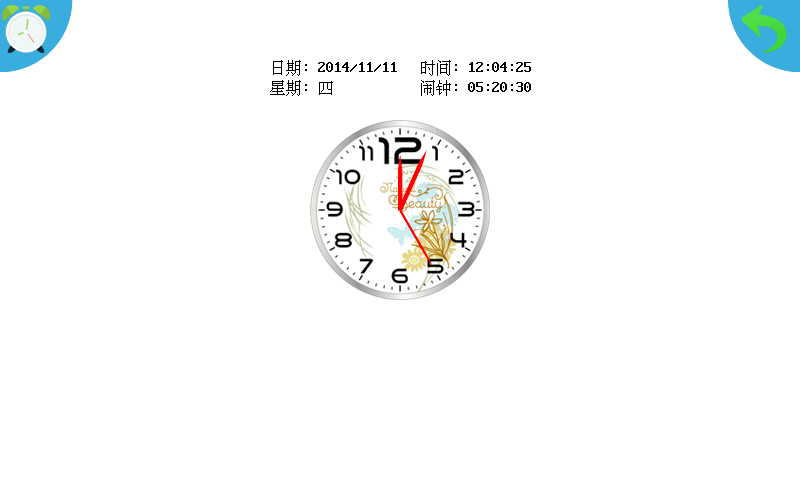

没问题,背景图片就在窗口的WM_PAINT回调消息里面绘制就行,不用管它。
而你的这个表盘也在窗口的WM_PIANT消息里面绘制,更新的时候,使用定时器更新,且仅更新表盘区域,参考V6综合Demo的时钟表盘界面:
https://forum.anfulai.cn/forum.php?mod=viewthread&tid=17330
