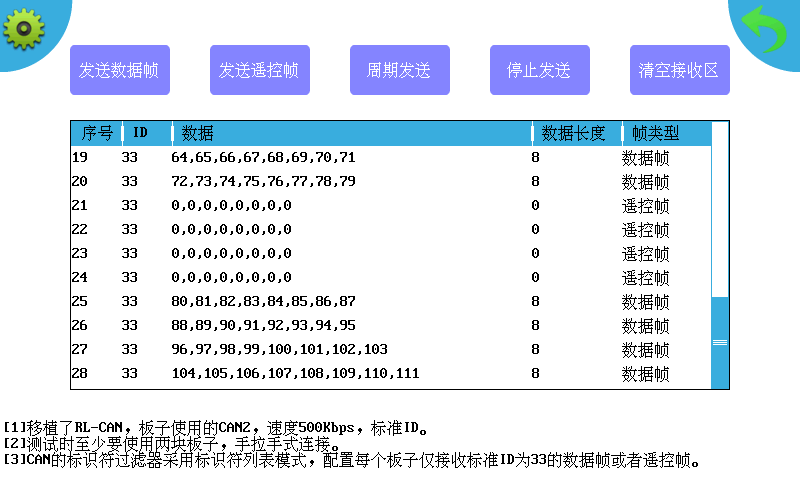

添加新的行会自动上移的,现在就是怎么把滚动条隐藏不显示,这你得多试试,有时候移动中会显示出来
就像下面这个图这样,会自动上移

eric2013:添加新的行会自动上移的,现在就是怎么把滚动条隐藏不显示,这你得多试试,有时候移动中会显示出来
就像下面这个图这样,会自动上移
....... (2017-07-12 12:20)
这是LISTVIEW?还是什么新的控件?
用LISTVIEW的话,内存会用的很多的啊
每一条都是新增一条内存的。
要是条目一多,那肯定是受不了的。
我想着只能是用滑动窗口这种机制的。
但一个问题是,每次都要重新清空所有条目的显示,然后再重新显示一遍,这样执行起来时间又慢,又麻烦。能不能每个条目使用一个内存设备,然后显示,隐藏,或移动内存设备就行了。

jplzl10000:这是LISTVIEW?还是什么新的控件?
每一条都是新增一条内存的。
要是条目一多,那肯定是受不了的。
....... (2017-07-12 12:52)
是listview,不行就自己2D函数和文本函数搞个,也行。
