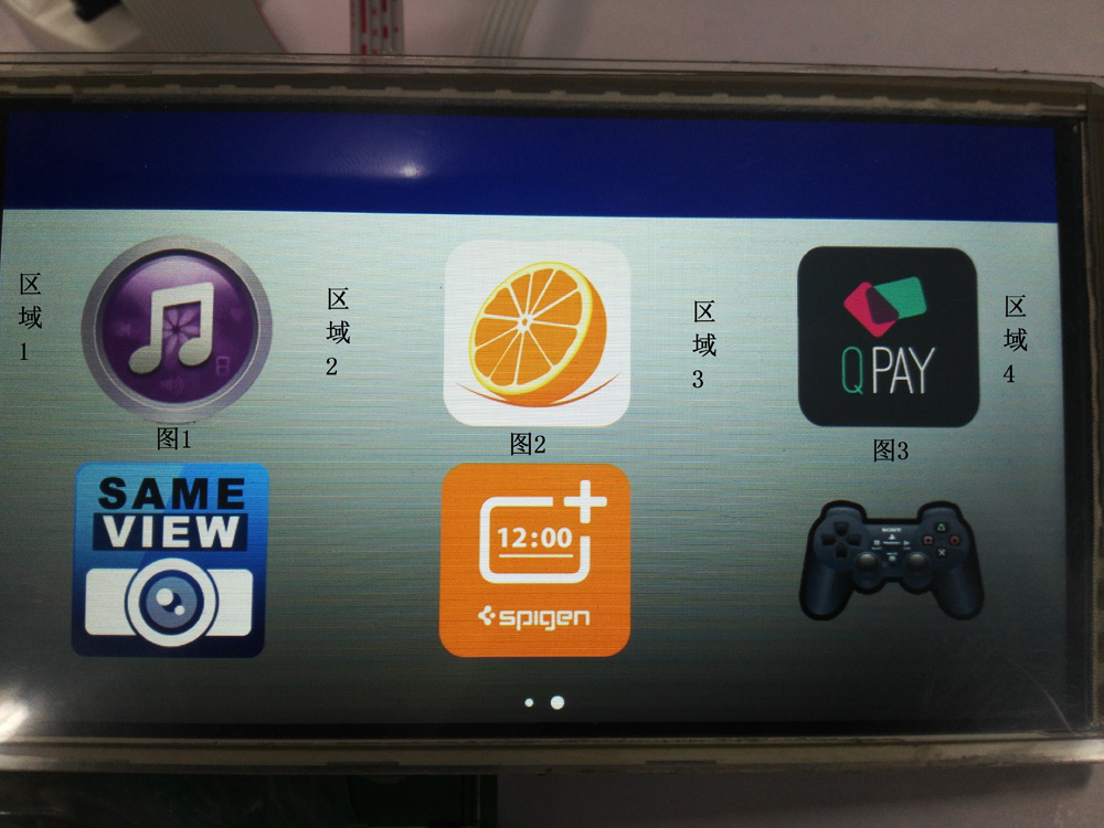

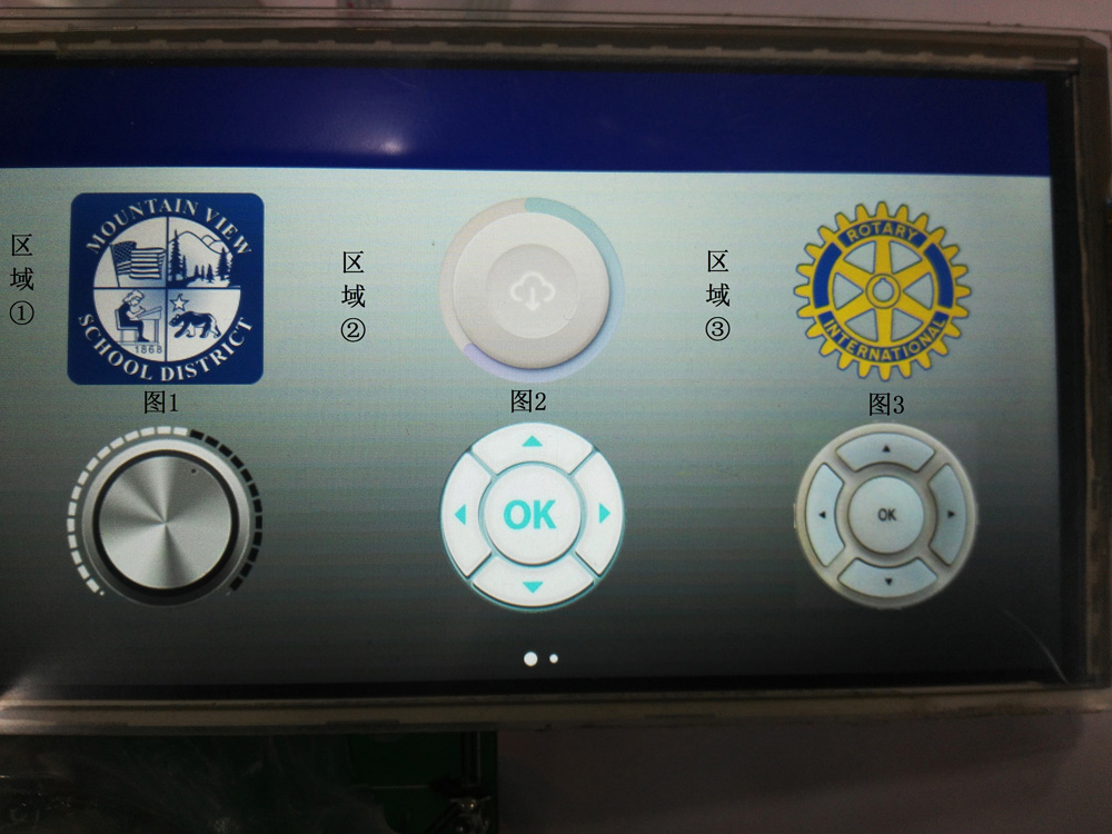

根据《基于RTX+emWin+FlashFS+USB+TCPnet+CAN+Modbus的综合Demo》做的Iconview滑动,显示如图所示。
如图1(第一张图)所示,点击  区域① ,不会有任何反应,点击  区域②  时,本应该是也不会有任何响应,但是 图 1
显示为选中的状态,如果有二级界面,点击  区域②  会进入  图1  的响应界面里。
同理,点击  区域③  则进入  图2  响应界面;点击  区域④ ,则进入 图3 的响界面。
请问有什么方法做到 只有点击图片区域才有响应,点击非图片区域不响应

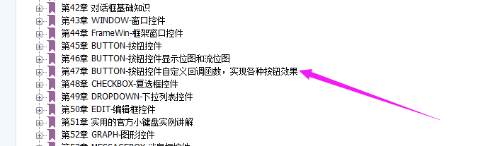

滑动部分不用动,你仅仅是将ICONVIEW控件的创建改成用多个按钮控件实现,而实现ICONVIEW图标的显示效果,需要使用按钮的自定义回调函数,可以看新版emWin教程的这个章节:
https://forum.anfulai.cn/forum.php?mod=viewthread&tid=19834
