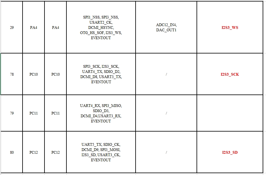

最近我在用 STM32F207VET6 (100pin)开发一个项目,主要是用到I2S 接口读取音频数据,但是STM32 I2S DMA始终无法进入接收中断,希望大神能帮忙看下,指导指导。
其中,STM32F207是从机,音频芯片是主机,音频芯片这边有信号输出,其中CLK为1.576MHz,采用频率为48KHz,16位数据长度,I2S标准模式,I2S_OUT有数据输出,示波器上能抓取。
硬件接口如下:
file:///C:/Users/zhajin/AppData/Roaming/Foxmail7/Temp-8520-20170626085730/Attach/Catch(07-04-09-29-44).jpg
代码如下:
