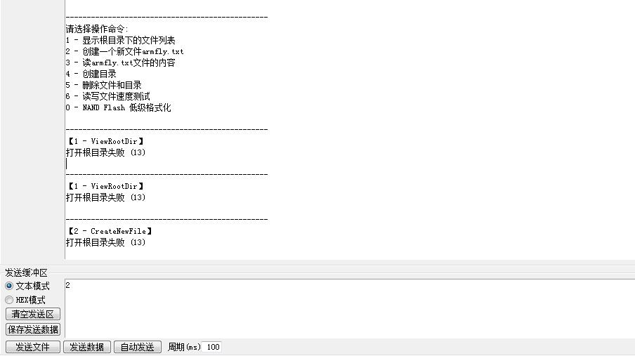

FatFS文件系统例程(NAND Flash)-无法挂载问题
下载FatFS文件系统例程(NAND Flash),串口控制无法挂载。但是下载例程(NAND Flash模拟U盘)。nand flash可以正常使用。证明没有坏。
是不是我擦除了里面的标志位。
求解。

问题已找到,nand flash 低级格式化,破坏了,文件系统内部结构,而例程里没有格式化函数,所以得烧U盘模式程序格式化后,在用,一切就正常了。

应该是fatfs的格式化函数,建议先做一次低级格式化,再做一次文件系统格式化,文件系统的格式可以在电脑上面做,就是鼠标右键模拟的U盘并选择上快速格式化即可。

目前直接在fatfs系统中格式化不成功的,nand底层管理还是比较复杂

直接用文件系统的格式话不行,首次使用低格一次就可以了。然后再文件系统格式化。

[s:151],低格是调用“NAND_Format();”这个函数吗?文件系统的格式化怎样搞呢,貌似没有找到API函数,

http://elm-chan.org/fsw/ff/en/mkfs.html
