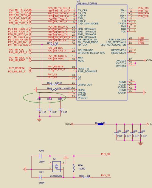

关于 PHY 芯片DP83848 的使用 有没有相关的例程  ,能不能自己配置 成MII 或是RMII 接口 ,还是根据电路设计来确定接口类型。
发表于 2017-6-22 17:01:48 | 显示全部楼层
MII和RMII接口硬件设置不同,你这个只能是MII。我们没有83848的,不过这些PHY都大同小异,前面的通用寄存器都一样,扩展寄存器稍有不同。
