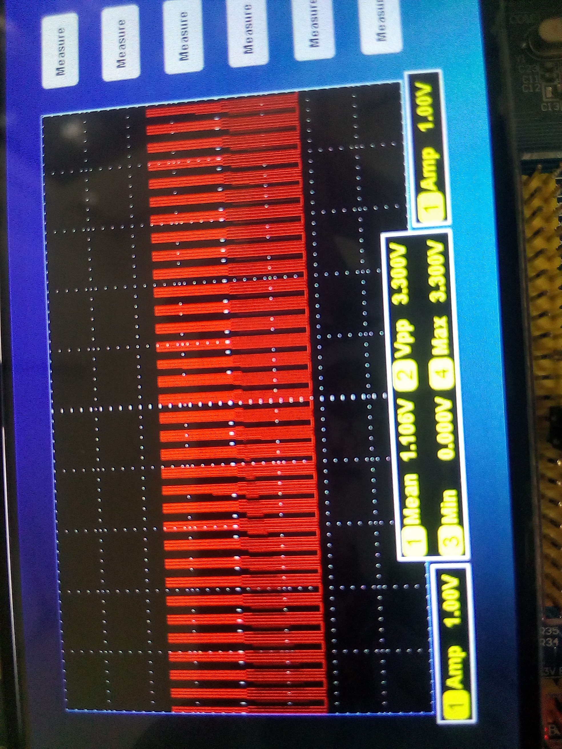

 楼主| 发表于 2017-6-19 14:44:38 | 显示全部楼层
2Msps下采集84K信号
2Msps下采集84K信号
这是2Msps采样率下采集84KHZ的方波

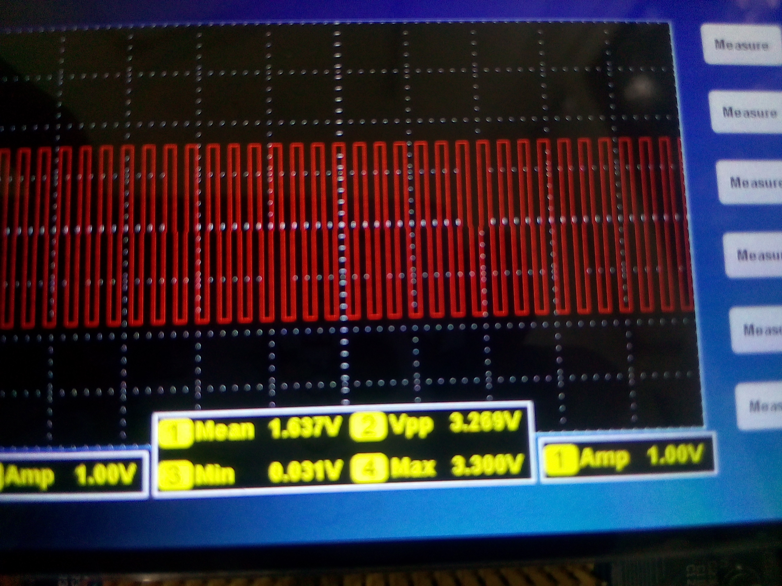

 楼主| 发表于 2017-6-19 14:48:25 | 显示全部楼层
这是500Ksps采样率采集84KHZ方波
