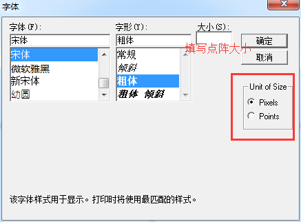

怎么增加字体大小,5寸屏分辨率800x480,使用GUI_FontD80字体或者FontCvt 5.22软件的72号大小字体还是很小,怎么显示更大的字体?
发表于 2017-6-19 00:57:33 | 显示全部楼层
回 娃哈哈 的帖子
娃哈哈:怎么增加字体大小,5寸屏分辨率800x480,使用GUI_FontD80字体或者FontCvt 5.22软件的72号大小字体还是很小,怎么显示更大的字体? (2017-06-18 19:06)
FontCvt还支持点阵大小设置的,选择这个,设置点阵大小:
