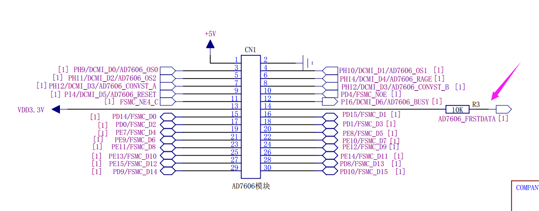

外扩AD7606没用到FRSTDATA脚程序怎么知道是哪个通道的模拟量
发表于 2017-6-7 17:35:28 | 显示全部楼层
这不是么:

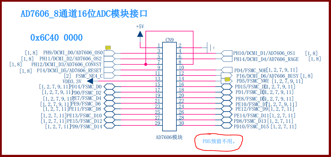

 楼主| 发表于 2017-6-13 08:09:39 | 显示全部楼层
这是网上下载的V5的原理图,说没用到这个脚,例程里面也没对这个进行操作,请问有这一稿的资料链接能发一份
发表于 2017-6-13 09:11:04 | 显示全部楼层
回 豪哥许 的帖子
豪哥许: (2017-06-13 08:09)
AD7606不支持写,这个FMSC引脚NWE是用于写功能的。
现在提供的代码有手动读取和自动读取,
启动后从通道1到通道8,依次读取即可,具体可看下代码。
 楼主| 发表于 2017-6-13 09:56:01 | 显示全部楼层
eric2013:AD7606不支持写,这个FMSC引脚NWE是用于写功能的。
现在提供的代码有手动读取和自动读取,
....... (2017-06-13 09:11)
好的,谢谢
