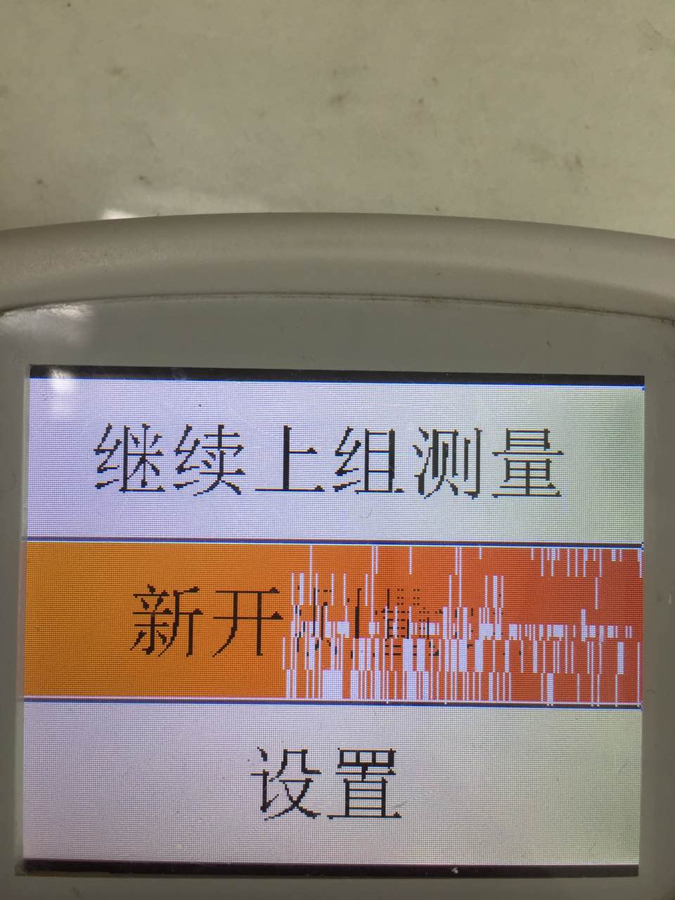

楼主,帮忙看一下这是什么原因造成的。万分感谢啊!弄了很多天,还是没找出原因。emwin配置相关的都做了调整,还是没有效果。

硬件应该没有问题,我的屏幕是240*320的,如果我在LCDConfig.c中将屏幕XSIZE_PHYS由240,改为200便不会出现这个问题,改为220,局部花屏变窄。

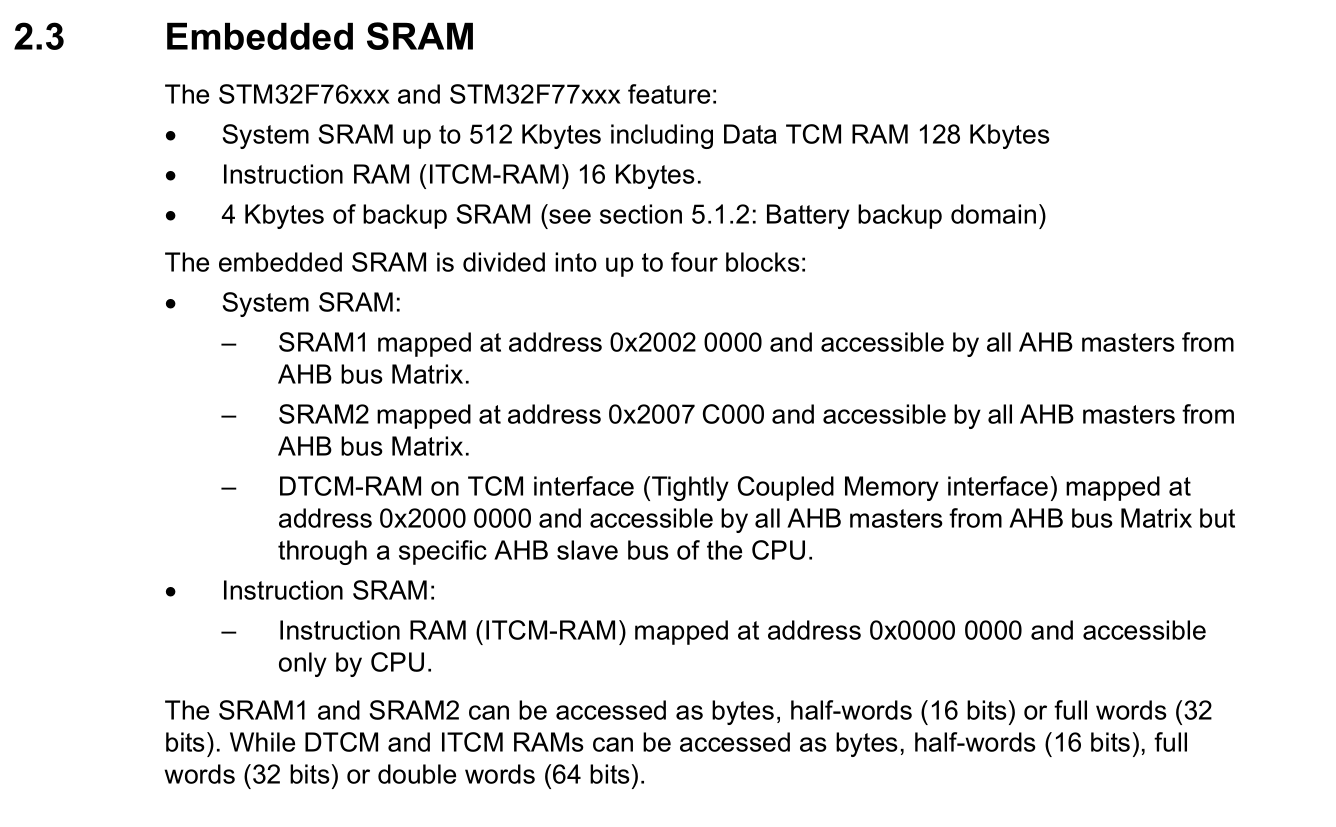

还有就是帮我看一下会不会是DTCM-RAM的问题,说明书上面说只有128K,起始地址是0x20000000,我分配的150K超出了范围。

还有就是帮我看一下会不会是DTCM-RAM的问题,说明书上面说只有128K,起始地址是0x20000000,我分配的150K超出 .. (2017-06-16 11:36)
1. GPIO的速度就是你初始化LTDC的相关引脚时,给引脚配置的速度,不是有100MHz,50MHz等速度配么。
2. 看你的这个说明是的。F7系列的RAM空间分配的可真乱。

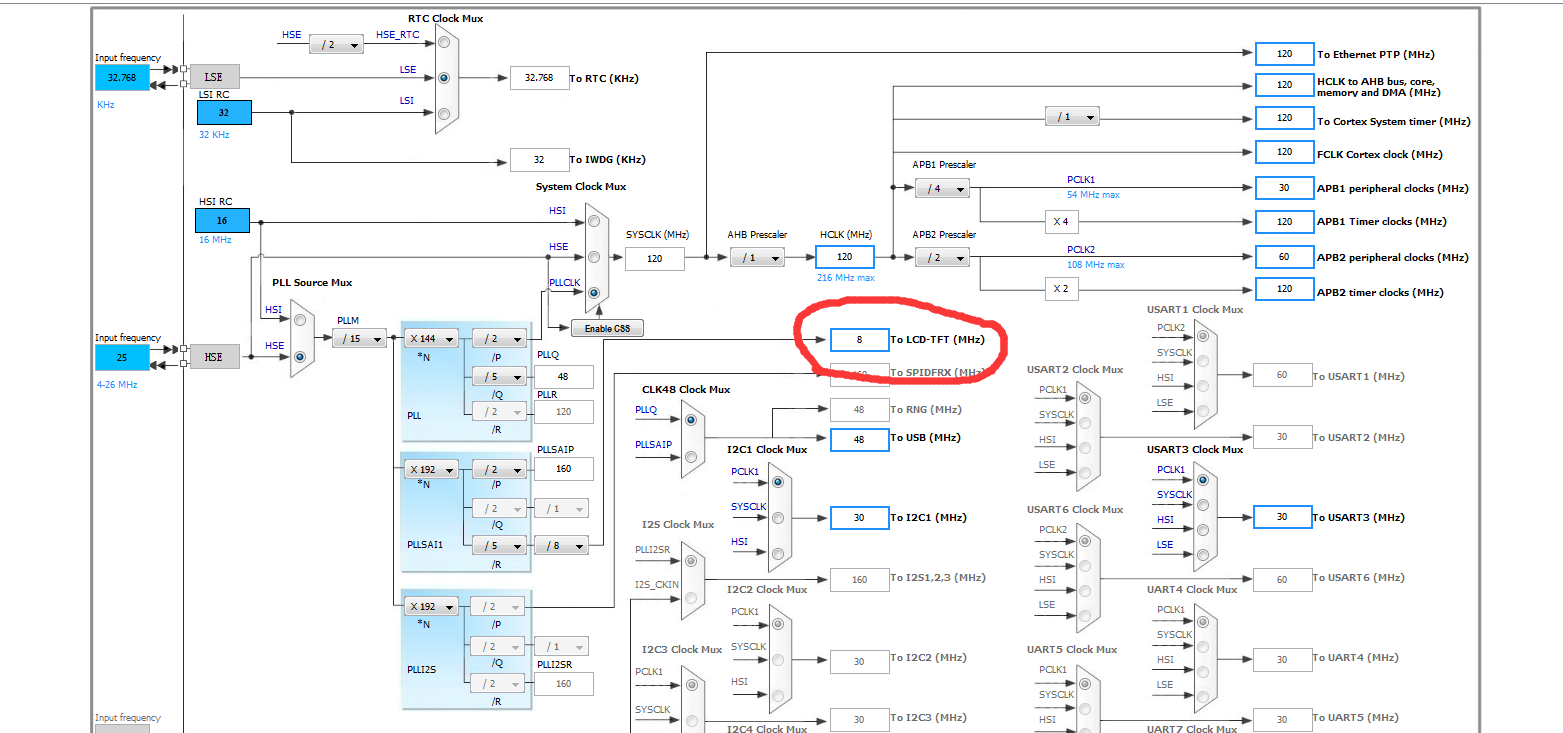

 楼主| 发表于 2017-6-20 15:43:13 | 显示全部楼层
你说的GPIO的速度是图中红色区域吗?
