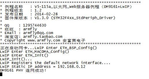

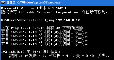

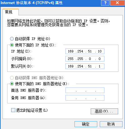

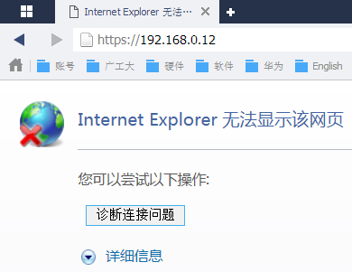

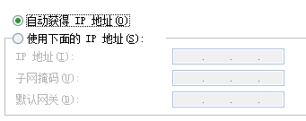

我是按例程的要求来做的啊,试了好几次,电脑也重启了,开发板也下载好几次,线也换了,然后也试着改IP设置,但还是连不上。望高手指点,小弟在此拜谢了。。。

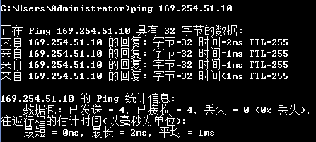

我把IP地址改了,但还是连不上。

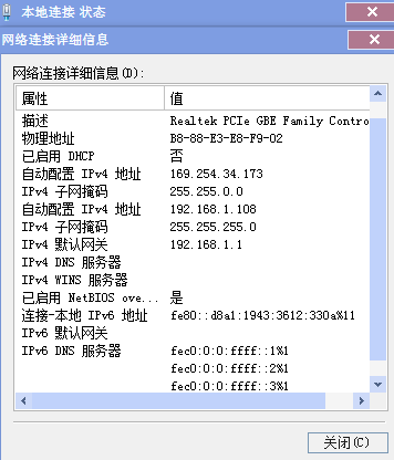

新问题又来了,ipv4的地址怎么一直在变呢?

看你的截图,你应该使用的是笔记本。
1. 这个例子没有做DHCP的支持,所以支持板子跟电脑的直连,先保证这个。另外网口用的是DM9161,别弄错了。
2. 如果笔记本开启WIFI功能了,务必将这个WIFI禁止,注意,一定是禁止掉。
3. 既然是不支持DHCP,就得设置固定IP,板子的地址是192.168.0.12的话,你的电脑IP地址可以设置个192.168.0.10,一定要保证在一个IP段,不是一个IP段是不行的。
    子网掩码255.255.255.0 网关设置192.168.1.1即可。别的不用管。
4. 如果浏览器还是无法访问,清除下你浏览器的cookie。
