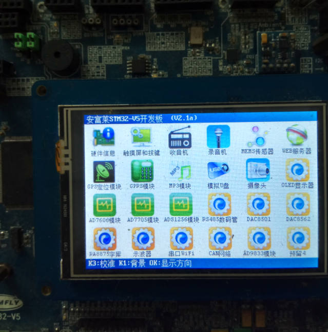

ILI9488 3.5寸屏,使用云盘上面的V2.1a 2017-04-29,无法点亮(其他程序也没点亮过)
芯片ID倒是可以读出来
发表于 2017-5-26 18:36:36 | 显示全部楼层
专门给你测试了下这个问题,可以用:
 楼主| 发表于 2017-5-27 08:52:01 | 显示全部楼层
查到原因了
原来是12V电源坏了,其实之前一直都是JLINK在供电,应该是功率太小,点不亮TFT屏幕
换成5V USB供电就可以了
