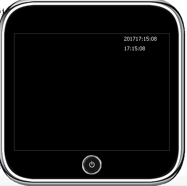

我写了个简单的程序在电脑上仿真了下,请帮忙看看是哪里有问题啊。(直接加入C文件仿真就可以了) Text1.rar (1 KB, 下载次数: 58)
第一行应该显示2017/05/23
第二行应该显示17:15:08才对啊。
但实际显示这样:
发表于 2017-5-24 01:57:59 | 显示全部楼层
用资源列表的形式搞吧,参考这个例子吧,算是有个参照:
里面有个万年历的:
https://forum.anfulai.cn/forum.php?mod=viewthread&tid=23687

@eric2013版主大大:我附件里的程序帮忙看了么?到底是什么问题啊?单独显示日期或时间都能正常,就是同时显示就不正常了。
路过的大神们也请帮忙仿真看看,到底问题在哪,谢谢啦! Text1.rar (1 KB, 下载次数: 57)

发表于 2017-5-24 11:19:42 | 显示全部楼层
你是不是把日期和时间装在一个buf里了,然后时间把日期覆盖了。

 楼主| 发表于 2017-5-24 11:38:22 | 显示全部楼层
是两个不同的不同的buff
            sprintf(year_buff,"%04d/%02d/%02d",calendar.w_year,calendar.w_month,calendar.w_date);
            sprintf(time_buff,"%02d/%02d/%02d",calendar.hour,calendar.min,calendar.sec);
发表于 2017-5-25 01:14:49 | 显示全部楼层
回 quickout02 的帖子
quickout02:是两个不同的不同的buff
           &n .. (2017-05-24 11:38)
对,设置一次,显示一次。
