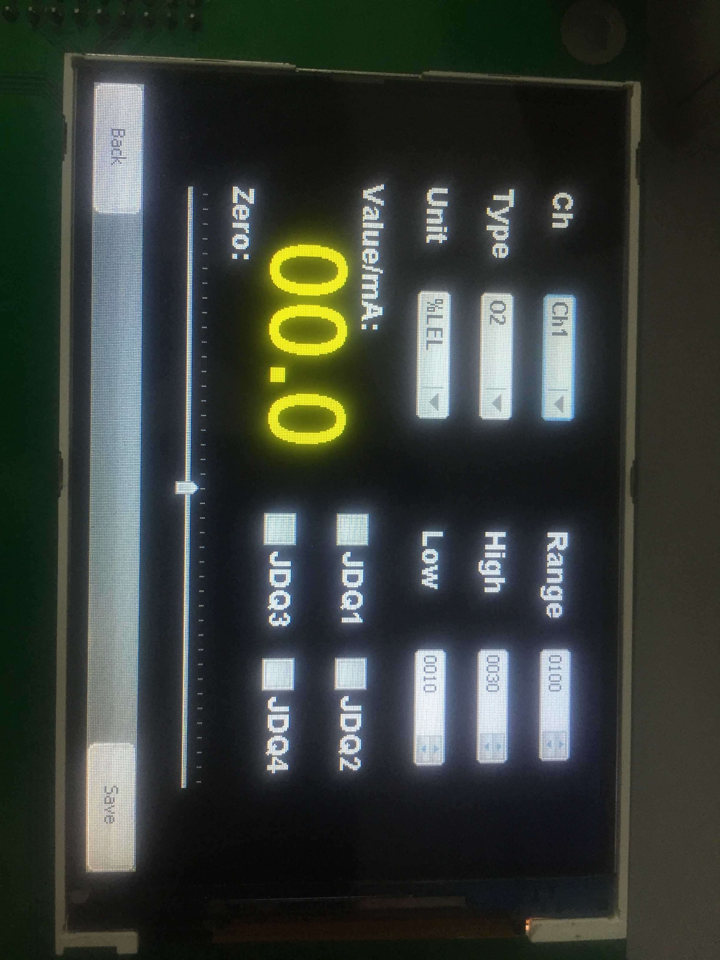

问题1:复选框选中的根本看不出来,其他的控件选中也很不明显,应该怎么换皮肤让他们看起来明显一点

 楼主| 发表于 2017-5-19 15:47:03 | 显示全部楼层
eric2013:1.  你说的是这个复选框选中后没有效果:
下面这个效果是我做的,效果挺明显的
....... (2017-05-19 15:28)
你理解错了,我的意思是我用按键切换聚焦控件,切换到它的时候,很不明显
发表于 2017-5-19 16:02:16 | 显示全部楼层
回 qq55491324 的帖子
qq55491324:你理解错了,我的意思是我用按键切换聚焦控件,切换到它的时候,很不明显 (2017-05-19 15:47)
默认的效果不明显的话,得设置下皮肤了,可以看我们新版emWin教程的皮肤色章节,有两种方法:https://forum.anfulai.cn/forum.php?mod=viewthread&tid=19834
