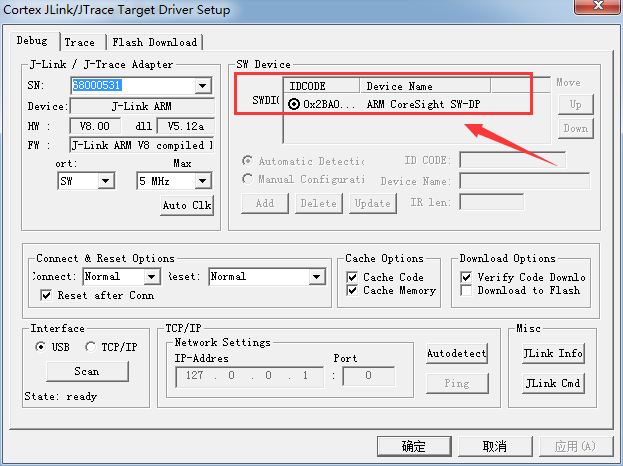

 楼主| 发表于 2017-5-18 15:30:00 | 显示全部楼层
eric2013:
这个错误一般都是接线不稳定造成的,先看看你的MDK里面能不能识别出类似的东西,我这里是JLINK,STLINK一样的
自顶!d=====( ̄▽ ̄*)b p.png 这样的设置没错吧

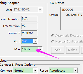

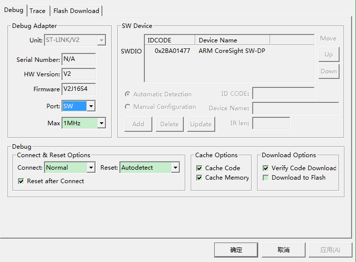

发表于 2017-5-18 15:37:15 | 显示全部楼层
看看这个时钟速度还能降低,降低下看看,还是不行的话,就串口ISP下载一次吧,看此贴:https://forum.anfulai.cn/forum.php?mod=viewthread&tid=10967
