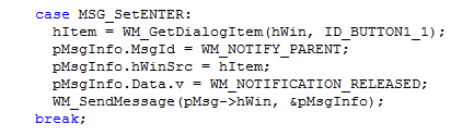

我在主程序中创建了一个对话框
然后,按键轮询,使用函数hWin=WM_GetActiveWindow()查询当前活动窗口的句柄,并用WM_SendMessageNoPara(hWin, MSG_SetENTER)发送自定义消息,为什么在回调函数_cbMain1中收不到消息呢
是不是获取的句柄不正确?
